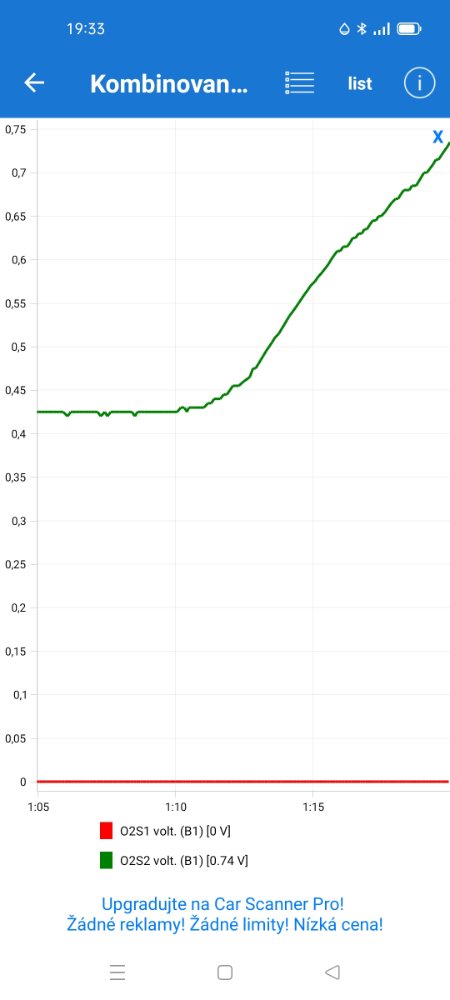

Zdravim .. mam taky problem s lambdou pred katom... Pri studenom aj pri zahriatom motore lambda ukazuje hodnotu 0V .. je lambda v háji? Merane cez elm327 ... Žiadnu chybu to nevyhadzuje ani žiadna nieje uložena v pamäti .. FF 2 1.6 74kw r.v.2005

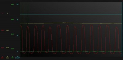

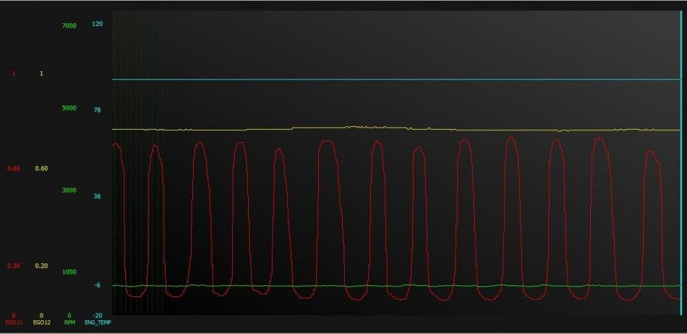

U studeného motoru nejsou lambdy funkční, u teplého by měla ukazovat zhruba toto:
červená - přední lambda
žlutá - zadní lambda
zelená - otáčky motoru
modrá - teplota motoru
Je divné, že není zapsaná chyba, lambdy jsou určitě sledované ve fordím protokolu, ale sleduje je i protokol OBD2 a jejich chyby by měly být zapsané. Že neukazuje vůbec nic, je divné, zřejmě je někde k nim přerušená kabeláž.

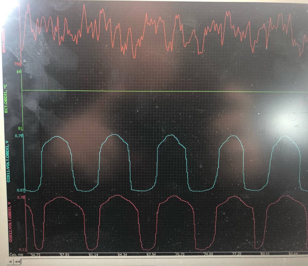

Ahoj, prosím o radu. Takhle vypadá křivka průběhu napětí na přední a zadní lambda sondě (po zahrátí, volnoběžné otáčky):
popis křivek od shora dolu:
1. volnoběžné otáčky
2. teplota
3. lambda přední
4. lambda zadní
Vysvětluji si to správně, že je v háji katalyzátor i obě lambdy?
2. teplota
3. lambda přední
4. lambda zadní

Predna lambda v haji. Kat takisto. Preco? Nezere prilis olej? Ze by odrovnal aj lambdu, aj kat?
i_gnacius
- Příspěvky: 69
- Registrován: 30.08.2021 21:57
- Bydliště: Praha-východ
Re: chyba lambdy
Uff, toho jsem se obával.
Olej nežere nijak výrazně, max 1dcl na 1000km. Provoz hlavně město. Obávám se, že jsem to koupil už s katem v háji. Diagnostika žádnou chybu neukazovala, auto bylo po emisích a TK, tak ani nenapdlo, že by bylo s katem něco v nepořádku.
