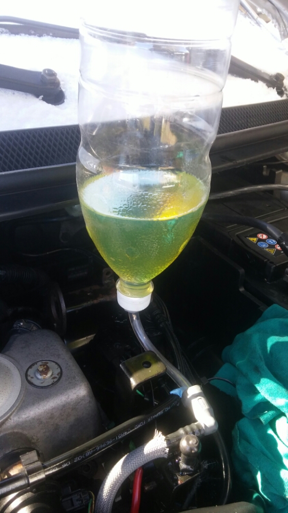

Ahoj, jestli dneska bude trosku pocasi tak vlitnu na to. Jinak u toho samospadu, mam si povolit matku u vstriku pri startovani?
Jason378
Příspěvky: 72
Registrován: 22.07.2019 22:06
Re: motor toci ale nenaskoci
Příspěvek od Jason378 » 06.03.2021 11:06
Tak prvni poznatky pri dolevani samospadu, nafta stala az po vymackani buliny zacla tect dolu. U cerpadla jsem povolil privod do railu a nekolika startovanim si to nasalo naftu, az jsem tam nemel nic. Malo nafty v petce tak jdu pokracovat :)
Jason378
Příspěvky: 72
Příspěvek od Jason378 » 06.03.2021 12:04
Bohuzel tak nafta jenom protekala samospadem, jinak pri toceni motoru u vystupu z cerpadla do reilu nic poradne neteklo.

Jakože protéká z petky přes čerpadlo a vytéká z rozpojeneho Railu?

Ano hned u čerpadla, respektive jenom prosakuje.

To je blbost, bubliny by šly nahoru. Cokoli rozpojovat je na houby. Na nastartování by stačily 3 deci

😁 ano bzučí maximálně EGR, čerpadlo je mechanické a to nebzučí, není elektrické. Zkusil bych to jak to říká vita_k. Musíš to mít na Railu se šroubované. Ta přívodní hadice k čerpadlu, jak si měl do ní napojenou tu průhlednou hadičku. Do petky udělat ve vršku dírku akorát na tu hadičku a nalít do petky naftu, napojit to, otočit vzhůru nohama aby samospadem tekla nafta do hadice k čerpadlu. Musí být výš než je čerpadlo a skusit nastartovat...

Ale to jsem udelal.Zkusim dodat fotku
