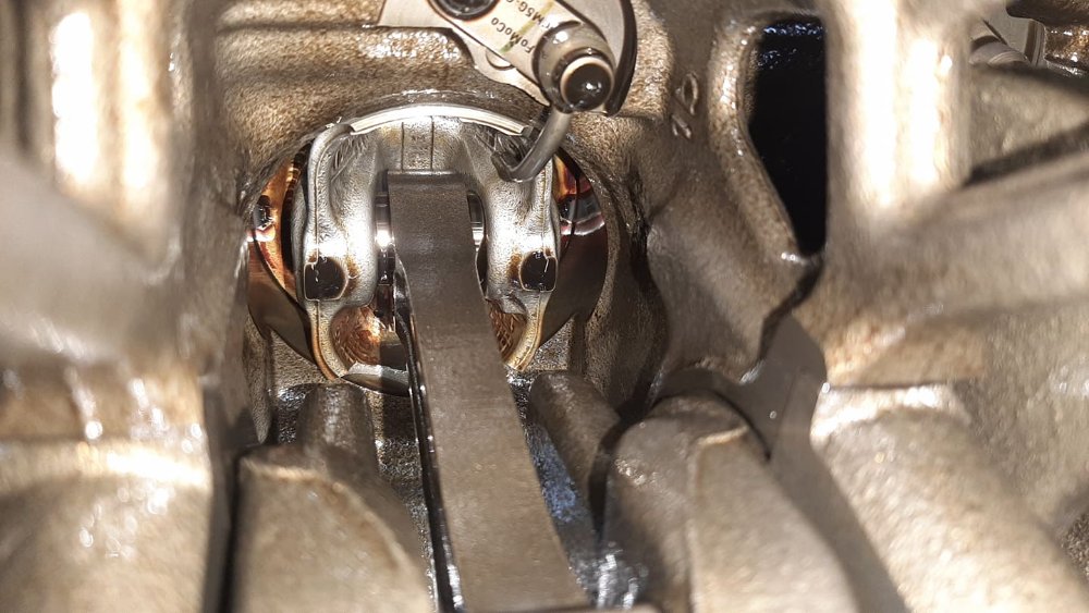

................u mna je to prasknutý piest, .............mám aj nejaké foto vstrekovačov a válca s piestom, dám to tu neskôr ............. budem musieť poriešiť nový motor, ak máte náhodou nejaké skúsenosti s výmenou, poprípade tipy odkial, dajte mi vedieť, zatial som našiel rovnaký typ motora s 34 000 km za 1400 eur, na vymenmotor.sk v Starej Ľubovni, je to blízko, zavolám tam, dávajú na to 3 mesiace záruku ............... ten môj motor je ešte funkčný, dá sa s ním jazdiť po okolí,len je otázkou času čo a kde sa stane .............

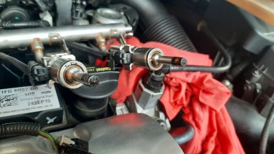

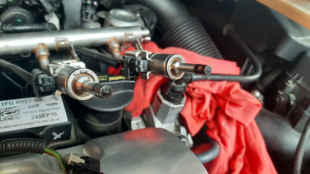

na tom druhom valci kde je prasknuty piest je na vstrekovači veľa karbonu, olejová vaňa čierna, mazľavá,..... tak by to nemalo asi byť ...... som druhý majiteľ, olej mením vždy raz ročne a ten čo tam patrí ...... predchádzajúci majiteľ sa veľmi, podľa jeho slov, nestaral, ani zvonku ani zvnútra, auto síce servisoval vo Forde ale maximálne ho využíval, je tam ťahlo, materiál na stavbu a tak.......zrejme tam to začalo? Mal som dosť roboty ho dať do poriadku.

Asi kombinace dlouhých intervalů výměny oleje, ježdění v nízkých otáčkách a nekvalitní benzín. Kolik to má najeto? Ať se na mě nikdo nezlobí, mně se ty turbo benzíny moc líbí,ale když vidím kolik motorů se porouchá, čím dál víc uvažuju o naftě.

My máme 211tis a pohoda. Ale jestli auto používal tak bych to viděl na tahání vozíku nízké otáčky co nejlevnější benzín... Toto prostě udelal ten karbon. Já menim olej po 15tis a ještě jezdíme na 100oct. Start stop vyplý, řadíme tak aby motor jezdil spíše ve vyšších otáčkách a u me maličkosti má i dostatek využití ve vysokých otáčkách i zátěži :D

takže verdikt jasný ..... repas motoru a turba, nové vstrekovače a sviečky, predchádzajúci majiteľ tam zrejme dával (alebo nedával) olej ale nie od Fordu, pretože ten tam dáva aditívum na to, aby sa remeň zachoval a nerozpadal. U mňa je remeň na rozpadnutie, piest prasknutý, turbo s vôľou, vstrekovače s karbonom a to všetko po cca 80 000 km ....... a auto ako nové zvnútra a zvonku .....
