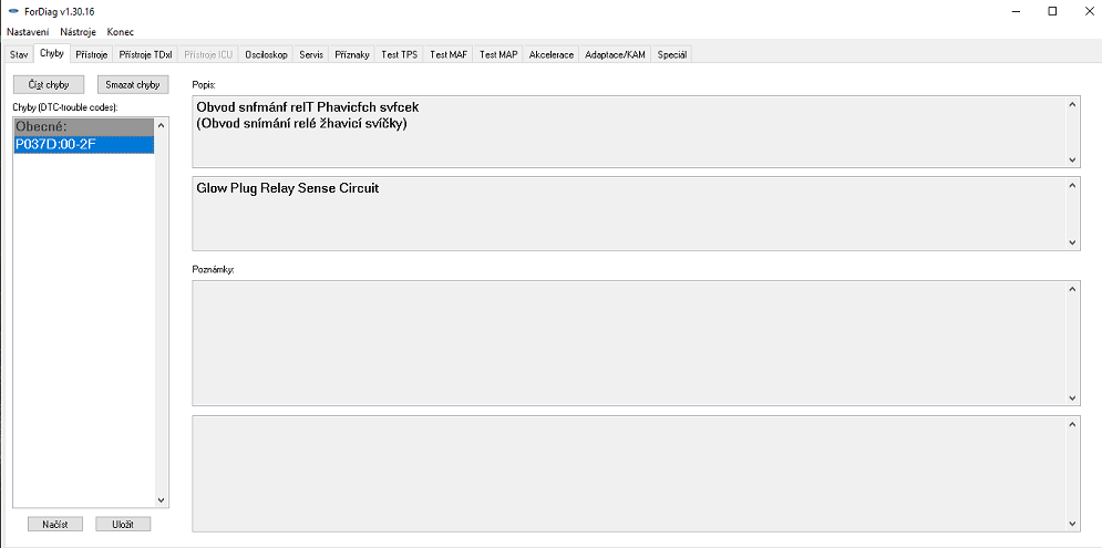

Ještě přihazuji pár obrázků z ForDiagu.
Jdu postupně žhavit.
Re: Ford Focus III 1.6 TDCI 85kw combi - nejde do otáček
Napsal: 23.03.2019 09:41
od dusanlulka
Skus to priamo-zapalovanie OF a kablik baterka-zhavic.
Na kontrolu rele treba pomocnika.
