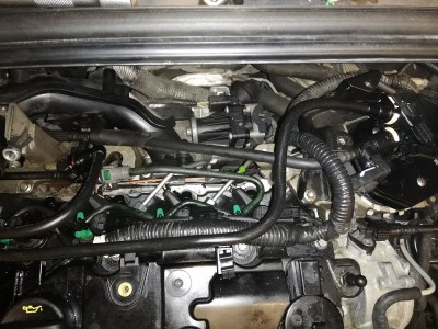

Tak už je pomalu smontováno.
Rád bych ještě provedl čištění TEC-2000 za běhu motoru, aby se vyčistil i zbytek.
Koukal jsem na nějaké videa, ale pro můj motor nevím kde to napojit, nikdo o tom nemluví.
Přikládám obrázek s motorem.
Můžete mi prosím napsat, kde mám napojit hadičky, které hodím do plechovky s roztokem ?
Děkuji

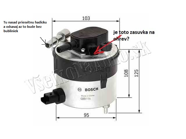

Podla mna vzduch. (nema sa ale posledna moznost roztiahnut)
Na vstup a vystup filtra nasad kruzky je to docasne riesenie ale ja takto jazdim cca.2roky
Nafta k vstrekom pôjde ale ak nedosiahne tlak cca.180bar. vtrekovac sa neotvori.

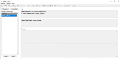

Volal som môjmu mechanikovi on to vidi na 3 zhavice KO.
Skus to skontrolovat.

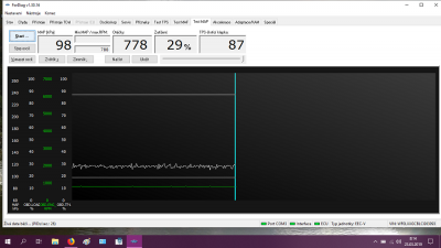

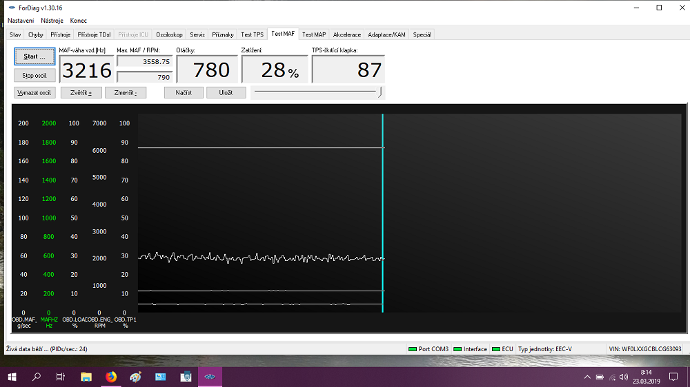

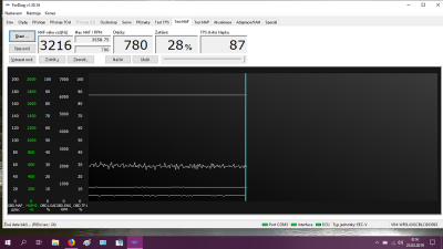

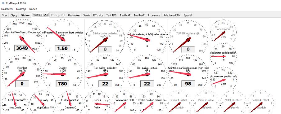

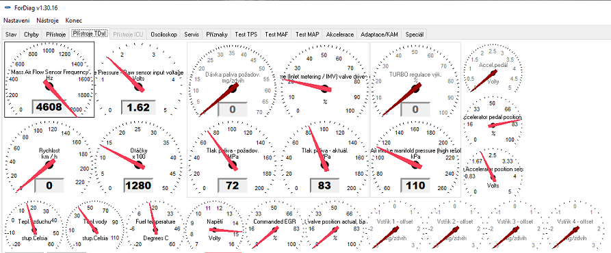

Ještě přihazuji pár obrázků z ForDiagu.
Jdu postupně žhavit.

Skus to priamo-zapalovanie OF a kablik baterka-zhavic.
Na kontrolu rele treba pomocnika.
