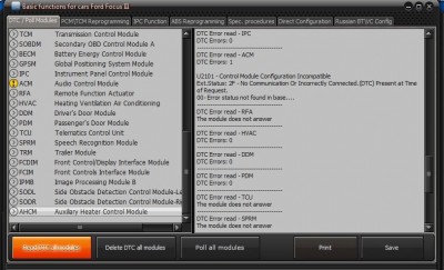

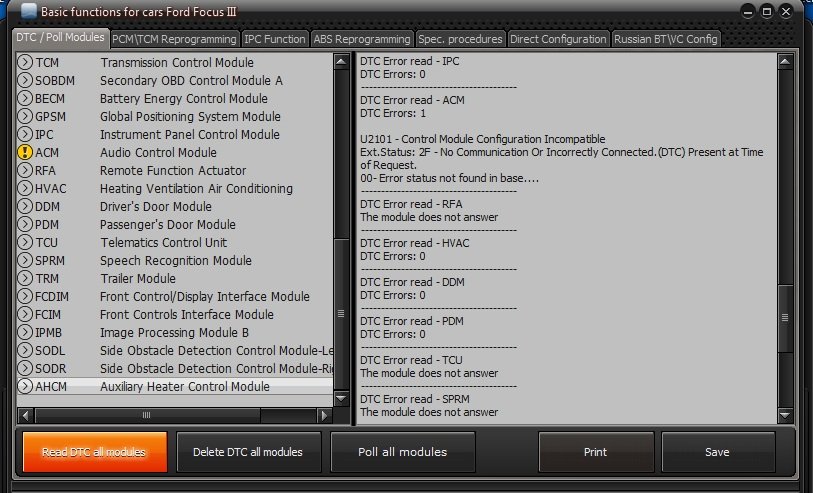

Zdravím,chcem sa opýtať ktorú položku treba v ACM upraviť aby vedel že je pripojený centrálny reproduktor? V BCM mám aj 9 repro aj centrálny reproduktor.Wolf78 píše: 06.04.2019 15:13 V BCM modulu je nastavena varianta 9 reproduktorů v autě ,ale ještě je potřeba v modulu ACM zapsat ,že je připojený centrální reproduktor .Nemá někdo poznatky co upravit ,aby se zapnul centrální reproduktor ???
Díky za poznatky

To som si prečítal ale stále mi píše chybu

jaky typ radia je nastaven v centralni konfiguraci? a jakou chybu to pise?

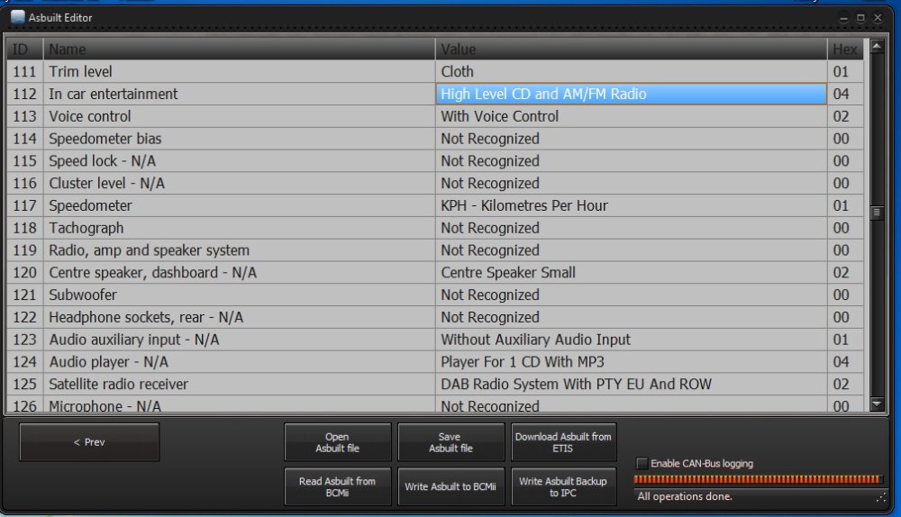

No, jestli to neni spatne zvoleny typ radia (ne 04 ale 14) a pocet repro (na 15 9 Speakers ST), jako jsem resil ja nedavno.
viewtopic.php?p=1226412#p1226412

Tak nakoniec stačilo len zmeniť typ rádia. Ďakujem

prametry pro standardni radio z ST (Vx) nebo RS (Zx) jsou popsany v viewtopic.php?f=272&t=46022&p=1226412#p1221391

Zkouším rozchodit středový reprák. Typ rádia je F1BT-18C815 LK. Fyzické zapojení jsem provedl dle schéma, tady bych nějaký problém nehledal. Předpokládám, že nastavení v BCM nebo APIM mám asi neúplné. Nyní mám nastaveno:
- centre speaker, dashboard: small centre speaker,
- počet repro: 6 repro (u 9 repro to házelo chybu ACM U2101:00-2F).
- In car entertainment: 04 High level,
...z textů jsem pochopil, že řada L by to měla umět, ale už jsem se začal ztrácet, co z ostatních nastavení platí jen pro Sony apod. S počtem repro jsem to asi pochopil blbě (6 vs 9 - viz svého času podobný dotaz Andurila, ale ten směřoval/měl řešení k rádiu vyšší řady), každopádně ani v jedné verzi střední reprák nehraje.

6 repro nezahrna centralny reproduktor.
