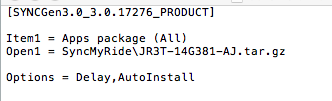

Staženo, ale SYNC vypíše hlášku, že je jen pro vozidla s navigací. :palec_dolu:
Re: SYNC 3 - rady, tipy a problémy uživatelů
Napsal: 23.10.2017 10:52
od Banny
Hmmm skus stiahnut nainstalovat iba tebto hlavny samotny paket:
https://mega.nz/#!NZZkGB5D!_E85W7gmqVAE ... e5hrWjmXjg
A autoinstall.lst uprav nasledovne a hlavicku ale premenuj na [SYNCGen3.0_ALL]:
Napsal: 23.10.2017 22:05
od Stanley_vy
Vyzkoušeno. Už jedu na verzi 3.0 build 17276. Díky Banny!
