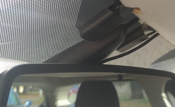

Prosím o radu, jak rozdělat ten velký panel s asistenty před zp.zrcátkem... je potřeba nářadí, nebo stačí ručně?... nechci něco ulámat. dík

Návod bych udělal, jen vědět jak se do toho dostat bez poškození. Proto se ptám kdo to už rozdělaval, jak to šikovně rozdělat...

Je to ze dvou půlek. Musíš to uprostřed rozlomit a vysunout do boků. Snad si to ještě pamatuju dobře
. Měl jsem to dole 2x, v zimě a nic jsem neulomil - tak se nemusíš bát

CO TO JE NEVÍTE fOCUS 2011 1.6 TI VCT 92KW
- Příspěvky: 25155
Re: Snimace ve Ford Focusu III za zpetnym zrcatkem
ukostreni vyhrevu skla

Super dík za odpověd vypadalo to jak nějake senzory takže v autoskle měli pravdu jsem jim nevěřil
