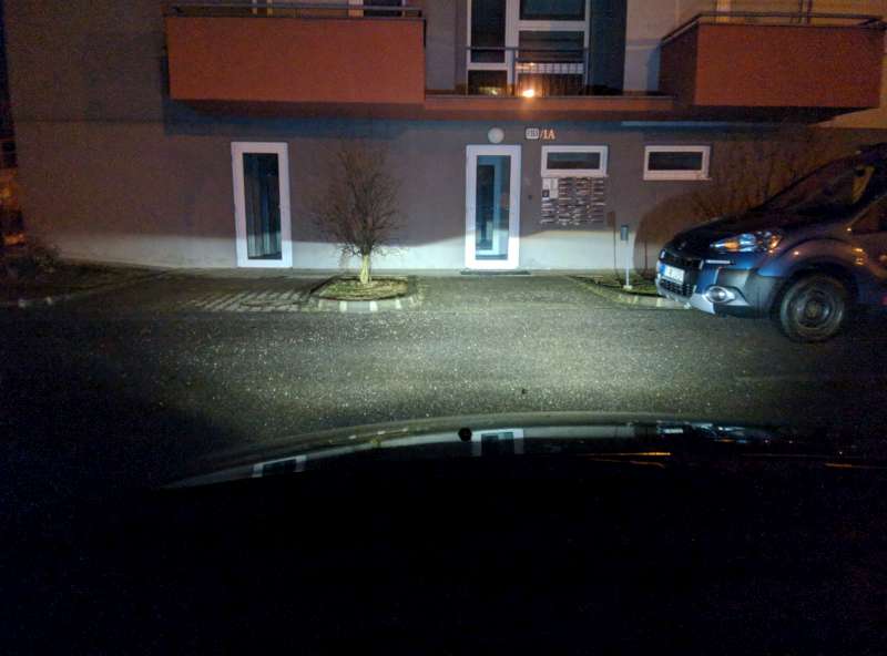

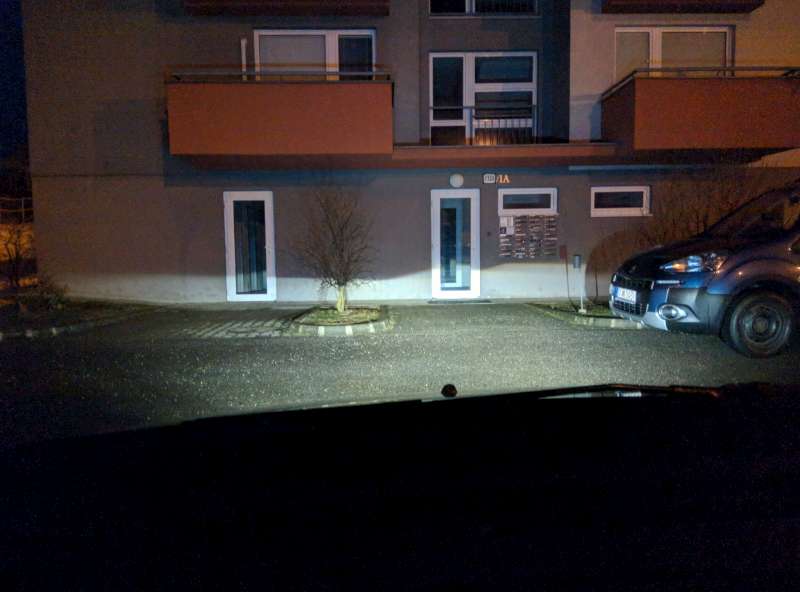

Pridávam pre porovnanie fotku so žiarovkami CN360 N1-H7:
N1-H7
N1-H7
Musím poznamenať, že svetlá som mal tesne po zložení a nie som si istý úplne 100%ným nastavením, takže je možné že nesvietia úplne dokonale.
V porovnaní s modelom F2 vyššie je to ale rozhodne slabšie svetlo, cca na úrovni halogénových žiaroviek (čo je pri tomto modeli aj cielom), ale s bielou farbou svetla. F2ky zase svietia z môjho pohladu až celkom prehnane, spoza mňa to kompletne presvietilo celé auto, čo sa väčšinou stáva pri jednak väčších autách (SUV) s LEDkovými svetlami (napr. Volvo XC90 a pod.)

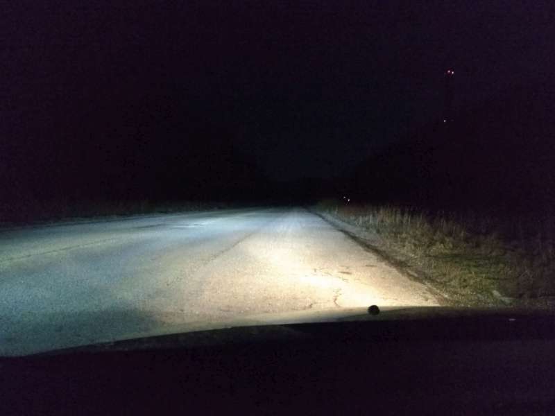

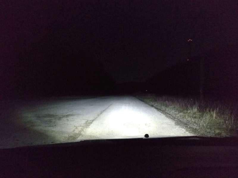

Ešte pridávam fotku F2 vs. halogénové žiarovky GE Megalight 120:
F2 vs. Megalight
F2 vs. Megalight
Tu je vidieť, že moje halogénové svetlá jednak nie sú asi úplne dobre nastavené a jednak aj silu F2 žiaroviek, ktoré kompletne presvietili obyčajné žiarovky.
Preto by som bol s tými F2 opatrnejší, lebo je to naozaj vidieť, že to svieti silno, môže to pritiahnuť neželanú pozornosť :nnou:

Ony ty GE megalight 120 trošku slabě oslňují nejsou až tak přesné na rozptyl i když patří k těm lepším na rozptyl, ale světelný tok skoro 1600lm patří mezi extratřídu u halogenek -řekl bych TOP.(takže se to výborně porovnává)
Pokud LEDka bude mít při rozumném nastavení světel dosvit 75m je to víc než běžné halogenky.Zatím to vypadá že vybrané modely umí světlo líp než halogenky .Ty SUV to je fakt hrůza ,i když nastavením jde světlo dolů i tak jsou vysoko a docela to pálí do očí i z 50metrů v protijedoucím vozidle.

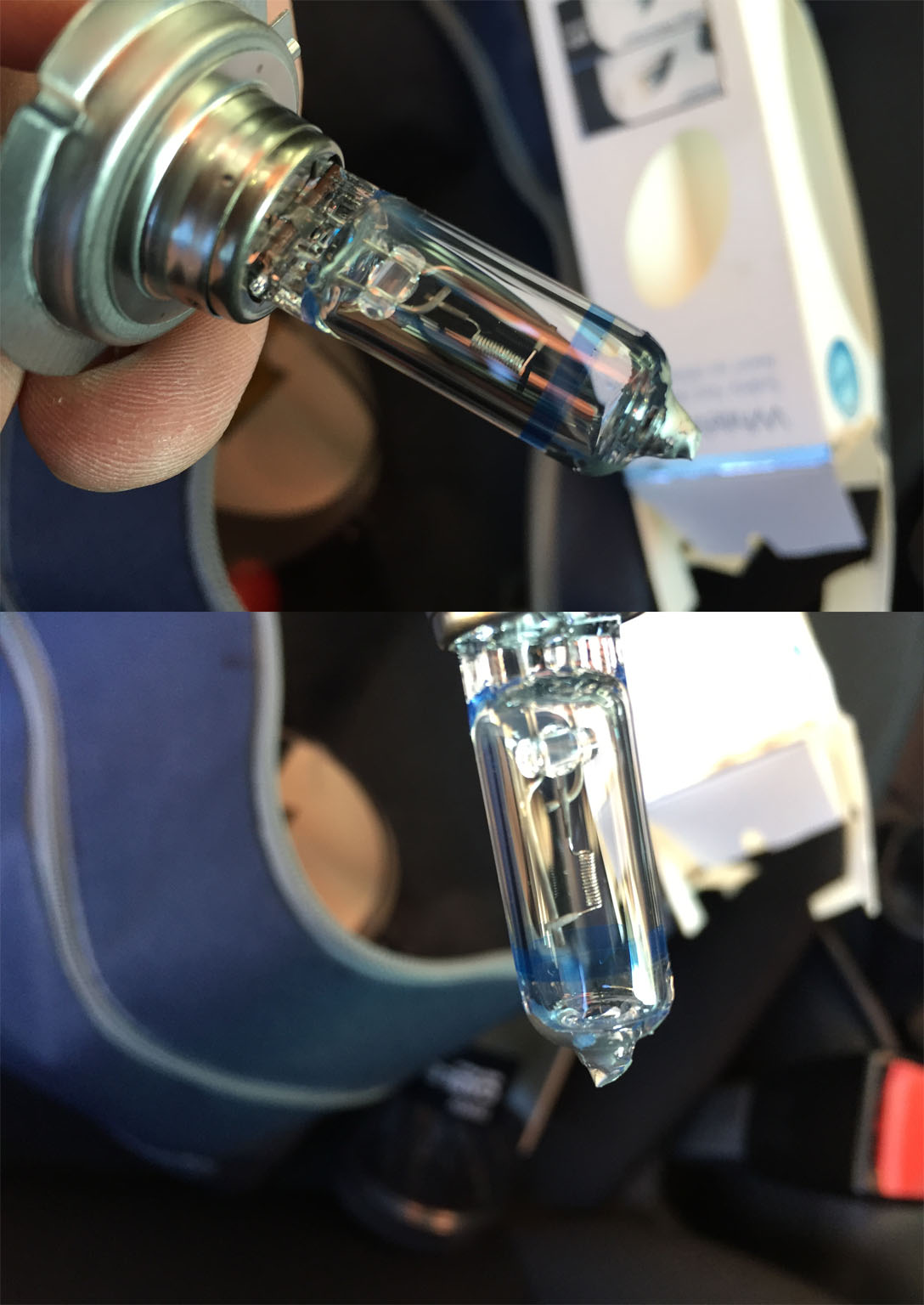

Na tých GE sa mi vyrobil takýto parádny tuning:
Takže neviem či to nemôže zle svietiť aj kvôli tomu...len nemal som žiadne iné žiarovky po ruke včera...ak tam nakoniec nebudem dávať LEDky, tak tam prehodím White Vision z pôvodných svetiel, s tými som bol celkom spokojný.

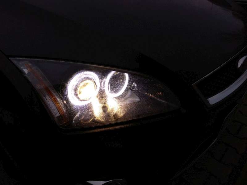

LED alebo halogén? :mrgreen:
Svetlá sú za*ebané, nasolili nám tu cesty jak...už som to medzitým opláchol :) Lepšie fotky dodám keď nafotím ako svietia aj za väčšej tmy a tak...

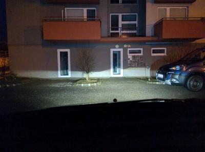

Zatial takto:
Ešte to skúsim porovnať niekde úplne po tme, ale včera pršalo väčšinu dňa a večer som nemal čas na iné testy, tak aspoň takto. Myslím, že to nie je vôbec zlé, nesvieti to nikde kde nemá, farba je taká "White Vision" a belšia by som povedal...žiarovky majú výkon 26W, čiže to nie je na úrovni klasických HID ani LED sád, tie majú väčšinou 35W na žiarovku, takže tieto sú samozrejme o niečo slabšie, ale oproti obyčajným halogénom sú na tom zase lepšie. Plus neoslňuje to tolko ako silné HID/LED sady aj vďaka tomu, že je to 4300K farba.
Našiel som ešte aj silnejšiu variantu, ktorá má 35W a tiež 4300K farbu, tak možno ešte skúsim aj tie objednať, zatial ale tieto aktuálne nevyzerajú vôbec zle :)

Jo, tak to vypadá hodně dobře :palec_nahoru: :palec_nahoru: ... Možná bych to nechal tak a zkusil bych ty silnější až tyhle odejdou do "věčných lovišť" :nazdravi: .
