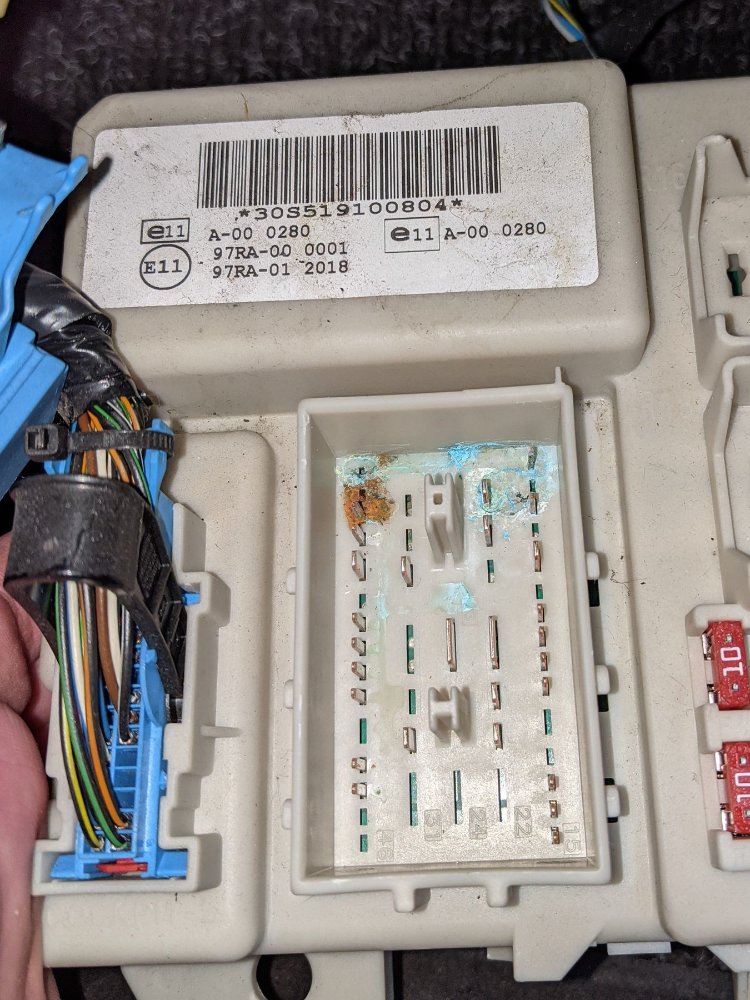

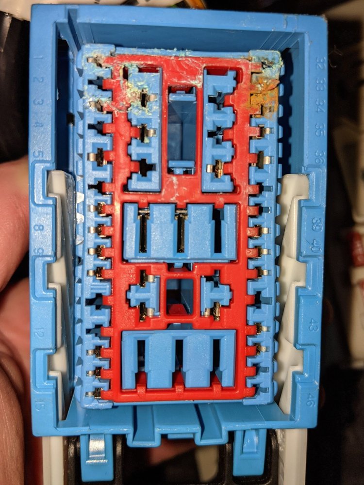

Re: nesvítí potkávací světla
Díky za nasměrování. Hned jsem se vydal na průzkum a nestačil se divit. Nejde mi do hlavy co je to tam to modré cosi. Že by něco zateklo po kabelech, jestli je to reálné? Předpokládám, že výměna GEM bude hračka, ale u toho konektoru na kabelu si už tak jistý nejsem a ten zarezlý PIN v něm ..
- Příspěvky: 24840
ten konktor musi ocistit ... a GEM bude patrne uvnitr kvuli te kapaline vypaleny ... takze si sezen GEM stejneho oznaceni (posledni pismeno muze byt jine) a diagnostikou do nej nahraj konfiguraci z puvodniho GEMu + nauc klice kvuli centralu ... oboje je na foru popsane, staci hledat
Podařilo se mi nastavit uhnilý pin konektoru. Rozsvítil jsem obrysovky, kontrolku a budíky. Ale potkávačky ani ránu. Nevím, jestli je spíná nějaké relé na tom GEMu, ale určitě tam aktuálně nic "necvakne". Bohužel, jak to jsou dva kusy spájené k sobě, tak je to dost těžko opravitelné.
GEM zkusím sehnat. Zajímá mě to číslo 30S519100804, kde jak píšeš neřeším poslední písmeno a nebo by mě mělo zajímat nějaké číslo z nálepky na druhé straně? Na přehrání bych nejspíš oslovil nějakého zkušeného autoelektrikáře.

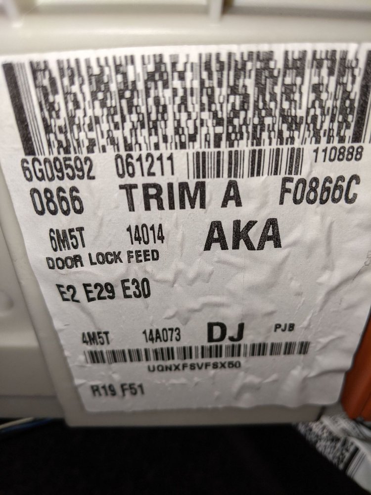

- Příspěvky: 24840
shanej 4M5T-14A073-Dx
- Příspěvky: 4
- Registrován: 06.12.2021 11:21
Našel jsem -DD -DF -DG. Vím, poslední není podstatné, ale přeci jen, existuje pro mě nejvhodnější volba z těchto tří? Blbě se mi rozhoduje, když nevím co to poslední písmeno znamená
- Příspěvky: 24840
uprava fw nebo vnitrnich parametru ... vezmi nejvyssi pismeno
