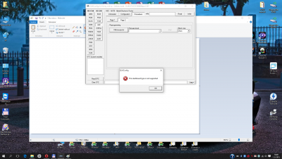

tak jsem myslel, že přehraji firmware, ale jak stáhnu jakýkoliv elmconfig tak stále stejná hláška, viz příloha

A starší verzi ELMConfig jsi zkoušel ? Poslední funkční byla 0.2.13b (akorát se na ní nesmí spěchat ;-) ) Ještě mě napadá, že možná starší budíky nejsou podporované ... :nixw:
Motor: 1,8 TDCi
Výbava: GHIA
MC_MarshaLL
Příspěvky: 129
Registrován: 08.03.2014 20:11
Bydliště: Třebíč
Re: Porucha ukazatele teploty 1.8 TDCI 2005
Příspěvek od MC_MarshaLL » 01.09.2015 16:04
Myslím, že i starší dělala to samé.. Je ní divny, proč by zrovna moje budiky nebyly podporované, rok 2005

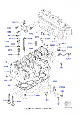

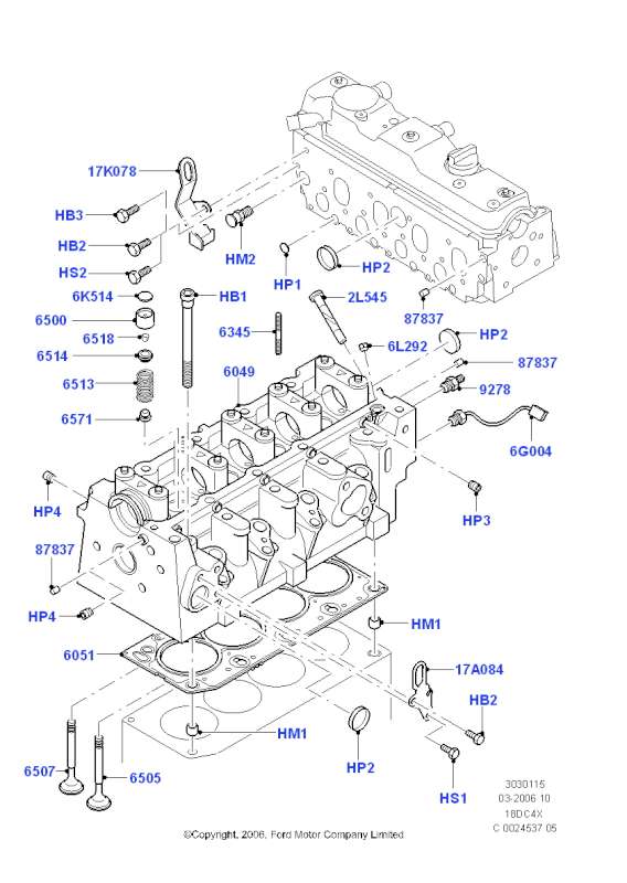

Jinak čidlo teploty chladící kapaliny jsem nasel na obrázku, melo by byt pod čidlem motoru jenze to je na rozebrání půlky auta.. 6G004
