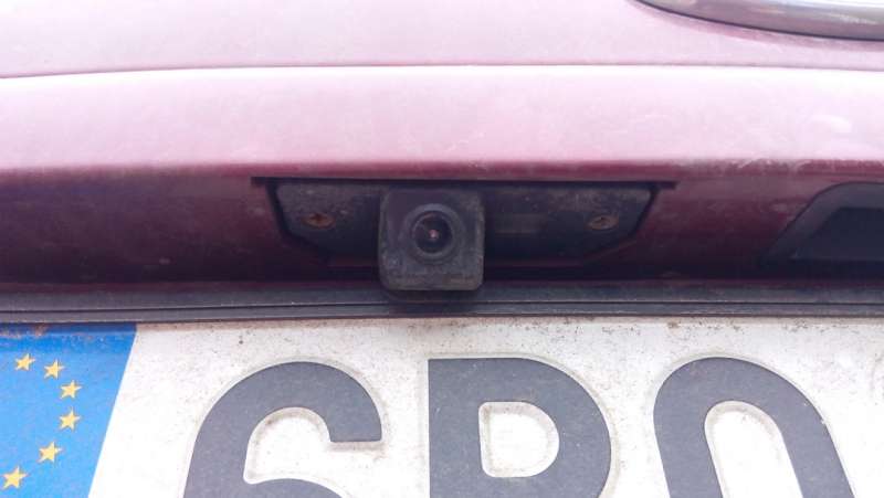

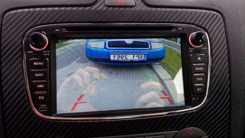

Tak jsem si přidal další feature k rádiu
Dunguje hned po nastartování a obraz je parádní.

Jak jsi tahal kabely? Nejak se mne to tahat tim husim krkem nechce a proto me lezi kamera nekde ve skrini.

Husím krkem mi to nešlo, tak jsem to vedl vedle toho a kolem gumy jsem to naříznul a pak zaizoloval a voda zatím nikam neteče...

Ja mám kameru cez husí krk...išlo to...sk*****e ťažko, ale treba odcvaknúť cinch konektor a potom ho napojiť nanovo..."na funkci to nebude mít vlyv" a pôjde to cez ten husí krk lahšie...a samozrejme je treba mať dobrý drát aby to šlo prestrčiť a potom ťahať cez to...
