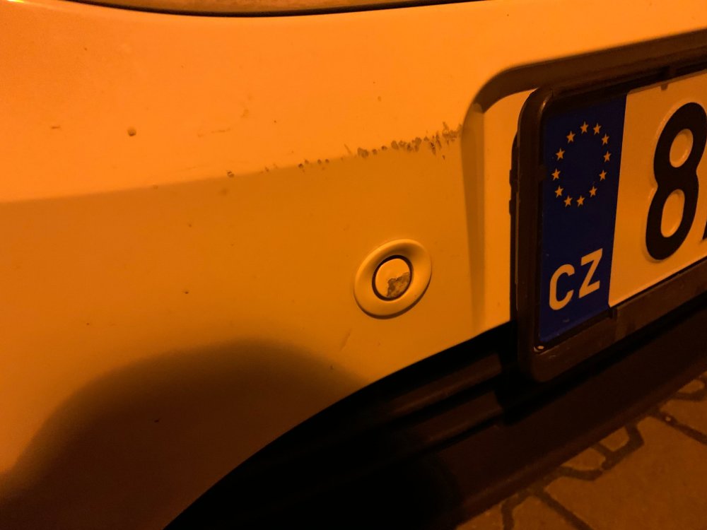

Příspěvek od Ballyhoo » 02.01.2021 12:45
Ahojte,
rád bych se zeptal, jestli má někdo zkušenost s tímto problémem - před pár týdny jsem koupil ojetý Ford Focus combi, 2015, 92kw, 1.0 ecoboost po FL, teď se mi začal ozývat přední parkovací senzor, koupil jsem to již odřené, ale nehlásilo to žádný problém, až včera se ozývá při stání na křižovatce, zastavování apod. pípání, jako by byla přede mnou nějaká překážka, i když není. Samotný senzor se dá sehnat za pár kaček, jen se obávám té výměny 8O Nevíte kde je k tomu přístup, popř. nevyměňoval to už někdo? Díky za nápady :bebng:
Ford Focus kombi, 2015, 1.0 EcoBoost, 92kW
Příspěvky: 25214
Re: Original (nejen) zadni parkovaci senzory
Příspěvek od ZaQik » 02.01.2021 13:26
zkus oskrabat odchliplou barvu, mozna to pomuze
jinak vymena je jednoducha: ze zadni strany narazniku roztahnes drzak kolem senzoru a senzor zatlacis z venku dovnitr
