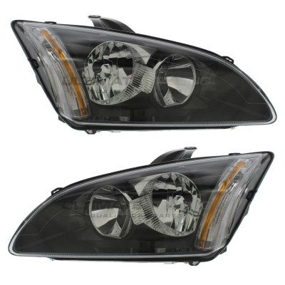

Koupil jsem si nové světlomety Hella s tmavým pozadím pro použití s Osram Nightbreaker LED H7 (homologovaná kombinace). Předevčírem jsem světlomety vyměnil, nechal seřídit, ač technik se tomu věnoval tak 30 sekund a v noci vyrazil. Dopředu světlomety svítí super, ale na pravé i levé straně mám na krajích velký tmavý výsek (světlo vepředu, pak na kraji tma a pak úplně na kraji ještě trochu světla), takže daleko hůř vidím, kam odbočuji. Setkal se s tím někdo a může to být tím, že místo chromu mám tmavé pozadí? Foto můžu poslat, kde jsem to porovnával s jiným Focusem stejného typu s originál chrom světlomety osazenými H7 halogen.

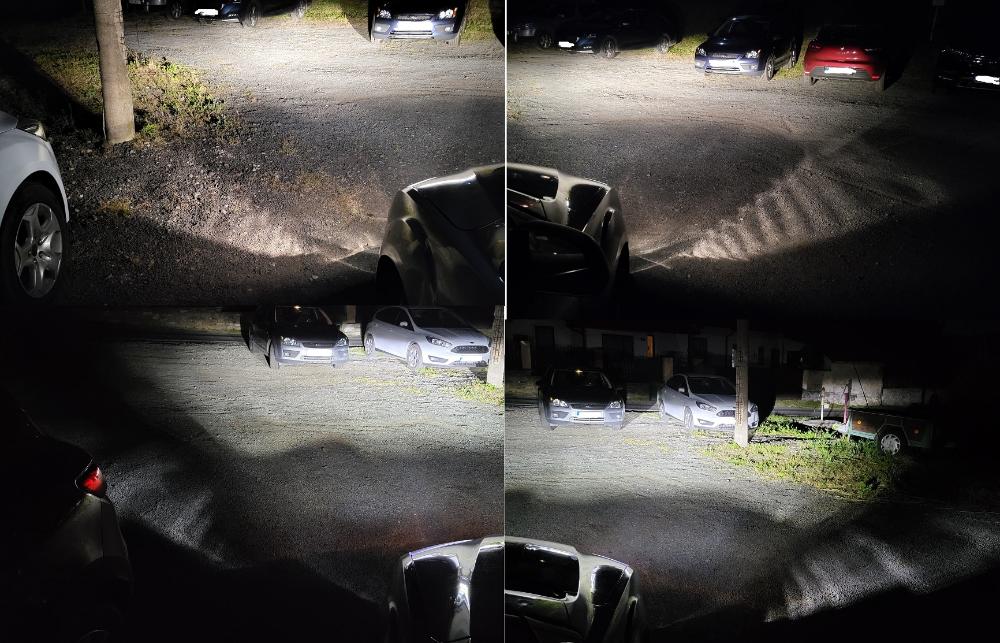

Posílám foto. Nahoře jiný Ford, dole můj.

LEDka svieti viac vpredu ako halogen. Potom ked na kraj dopada rovnako svetla, oko to vnima ako nedostatocne, kvoli kontrastu.
Halogenova H7 svieti v rovine kolmo na os vlakna v podstate idealne vsesmerovo. Osvetluje vsetky odrazove plochy paraboly rovnomerne. Kdezto LEDka svieti najviac z LED cipu priamo dopredu - vo svetle lave a prave odrazove plochy, a v podstate vobec nesvieti vertikalne.

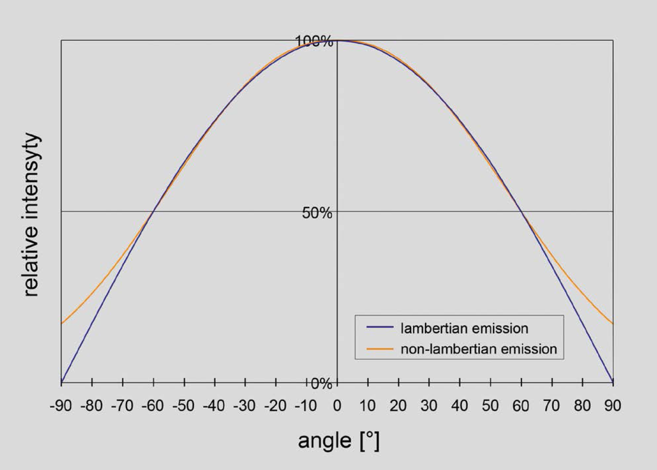

Jeden cip ma nejak takto vyzarovaciu charakteristiku>
V H7 nahrade su oproti sebe 2 kusy, takze ako keby mas jeden zrkadlovo otoceny pod nim. Tie prepady pri vzdalovani sa od priamej osi sposobuju nerovnomerne osvetlenie odrazovych ploch paraboly a to je vidno aj na fotke, ze su tam viditelne obdlzniky s roznym jasom.

Tzn. že takhle blbě to u krajů svítí, protože to je vlastnost LED a nic s tím udělat nepůjde? To mě u homologovaných LED překvapuje. Homologace Osram LED je pro světlomety s homologací E4 10178, což tento od Helly dle samolepky na něm splňuje.

Svetlá máš predpokladám tieto:
tzn. tie pre ktoré je tá homologácia. Ale tá kresba je v podstate v poriadku, je to vlastnosť LEDky, ja som čakal niečo trochu horšie, takto to cca svieti pri všetkých LEDkách v týchto svetlách.
