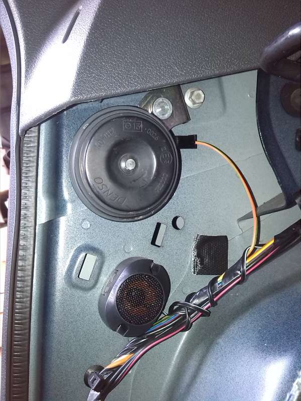

Zdar, mám dotaz na tu sirenu alarmu ktera ma byt u kombi tam kde ma byt...
kableny natazeny z vyroby a mam to predelany na klakson a funguje, al eted se mi do ruky dostala sirena a chtel jsem ji zkusit ale nefunguje.
musi se samotna sirena povolit nekde v elm configu nebo tak nejak ?
Díky
Díky

Pokud ti to funguje přes relé na klakson, musí fungovat i samotná siréna - je to stejnej výstup.

Potvrzuji. Taky jsem ji jen nacvaknul a funguje
BTW, Mlyeko, siréna musí být ukostřená, nestačí jen nacvaknout konektor...

jáááj ukostrena,.... tak to reknu hned... takze to musim chytit ke kastli.. to zkusim ... díky

ALE... nějaký mamlas kroutil tim šroubkem na štelování membrány takže to nemohlo houkat. po připojení na zdroj doma jsem ho nastavil aby to houkalo a houká
sice to řve jako kráva když sedím tesně vedle toho ale to je účel....
Díky moc.
BTW: ten repráček je na parkovaci asistent?

Jj ten mám na parkováky. Ale půjde na druhou stranu auta. Neslyším na pravý ucho a někdy mám problém to slyšet.
