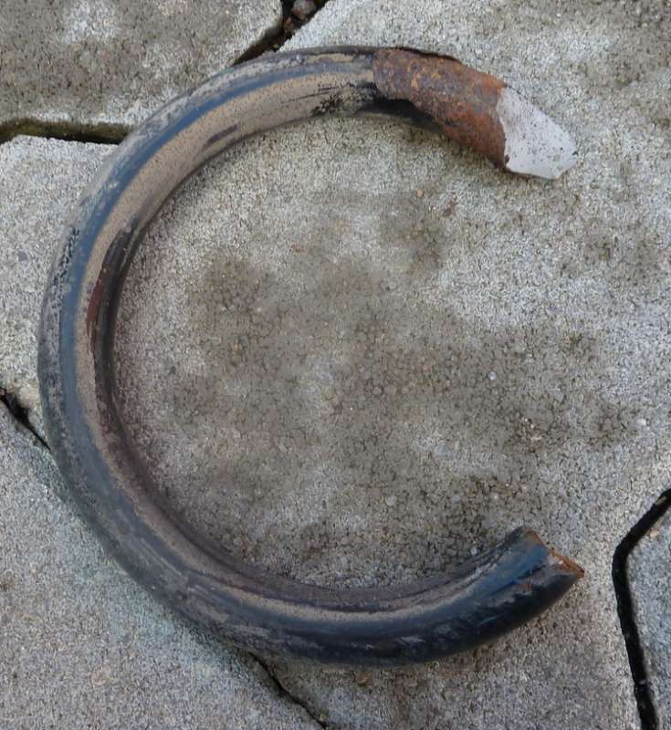

Ahojte, mám nasledujúci problém, začiatkom řijna do mňa narazila pani na parkovisku a trafila priamo predné lavé koleso. Auto išlo priamo do fordu kde menili blatník, kolo, tyč řízení. Auto mi vrátili po dvoch týždňoch. Dnes mi ale vyletel kus pružiny z tohto kolesa (necelý jeden závit).
Predpokladam že to je následok spomínanej havárie. Myslíte že sa to dá ešte spatne uplatniť na poistku vinníka, z ktorej bola plnená povodná oprava?
Ešte sa spýtam, tým že sa ulomil iba vrchný závit (ten vlastne ešte nie je zošikmený) tak auto vizuálne nepokleslo, myslíte že je riziko s tým jazdiť? Asi je možné že sa poničí uloženie keďže tam teraz tlačí ostrý koniec pružiny že?
Ak by som to musel platiť zo svojich tak predpokladam že by bolo lepšie už robiť obe strany že?
No dúfam že nič ďalšie nebude špatné, jako napr ložisko ... tlmič to dúfam vydrží

Praskající přední pružiny u těchto Mondeí je vcelku běžná věc, ani to nemusí být následek ťukance. Mi taky praskla levá přední, akorát ve spodní části. Jestě jsem s tím asi měsíc jezdil, než jsem je vyměnil. Určitě měnit obě pružiny. Když necháš jednu starou, tak budou mít obě kola jinou charakteristiku pružení a můžeš mít předek nakloněný na stranu.

Ty si jazdil ešte mesiac a tlmič to prežil? Mne praskla ta pružina úplne na konci takže odpadol ani nie celý závit takže ešte v časti kde nezačala klesať ... takže ani nie je poznať že by na tej strane bolo auto pokleslé. Akurát si hvorím že by som si mohol zničit uloženie ak tam bude tlačiť ostrá hrana tej pružiny kde sa to zlomilo ...
Tebe sa nič nepoškodilo aj keď si s tým jazdil?
Ide mi o to že by som potreboval ešte vo štvrtok niekde zajsť autom tak nevim či si t možem dovoliť
A ešte tak rozmýšlam či je vlastne reálne aby ta pružina praskla tým nárazom do kola ... jako bola zohlá tič řízení tak teoreticky tam mohlo vzniknúť namáhanie na tu pružinu v povedzme neprirodzenom smere ... dáva to zmysel ?

Pružiny praskají v tom poslední závitu. Nepoškodilo se mi nic, na tlumič to nemá nějaký zásadní vliv a to horní uložení to asi taky vydrží, pružina do něj netlačí kolmo, aby ho propíchla. V podstatě tím nárazem asi prasknout nemohla, ohlá tyč řízení nemá vliv na polohu pružiny. A to co si zažívá péro při jízdě a přejetí díry v cestě, to jsou zcela jiné rázy a tlaky

Takto to prasklo, myslím že je to vrchná časť ... na spodku čo som to ohmatal tak vyzerá byť OK
no teraz fakt nevim či ísť do fordu a šaškovať s tým že je to z tej búračky ...

Praskla mi uplne stejne, leva strana horni cast.

No tak kašlem na to, vyzerá to že to s tým nárazom nebude mať nič spoločné tak to dám proste vymeniť.
Vymenil by som teda aj uloženie na oboch stranách ... akú značku by ste doporučili?

Kazdopadne, pokud bych menil pruzinu 100% udelej i ulozeni, moje pruzina praskla diky ulozeni, bylo vymackane, po vetsim zkoumani, ikdyz se ze zacatku zdalo ok. Usetris si dalsi rozborku jako ja

Volal som dnes do fordu a povedali mi že ak by som na tom trval tak to možu napísať ako poistnu udalosť ale že na 99,9% to poisťovňa zamietne a že sa to vobec bri búračkách nestáva ... a keby to náhodou aj uznali tak by zaplatili iba jednu pružinu ... tak na to už na čisto hádžem bobek a poriešim si to sám.
V podstate si to už myslím aj ja že to nie je reálne aby to vzniklo pri tom náraze ... max to mohlo urýchliť už vytvorenú prasklinu ...
No určite mám v pláne meniť to komplet aj s uložením.
