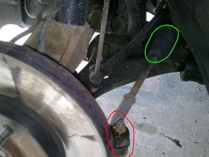

Zdar Foki,
při přezouvání kol jsem udělal foto (jen mobilem). Můžeš mi říct příp. ukázat, co se má promazat? Já jsem odšrouboval matku (označeno červeně), a bo mi to nešlo rozebrat a nechtěl jsem nic po..., tak jsem tam jen nakapal olej. Při pérování nad LP kolem se už nic neozývá, ale při točení volantem to vrže furt.
Nebo se to maže pod tou manžetou (zelená)?

pod tou manzetou , tam je kloub ale pozna se to kdyz se povoli ta matka a zahybes tyckou a pokud bude vrzat tak je to ono pokud to bude zticha tak se musi hledat dal .

Příspěvek od Nepér » 05.04.2010 15:52
Na ten čep řízení je ale třeba stahovák ne?
Mondeo mk4, 2.0i, 2010
Příspěvky: 19243
Re: vrzání od přední nápravy
Příspěvek od foki » 06.04.2010 06:24
ne staci klepnout z boku na tehlici a on vypadne
