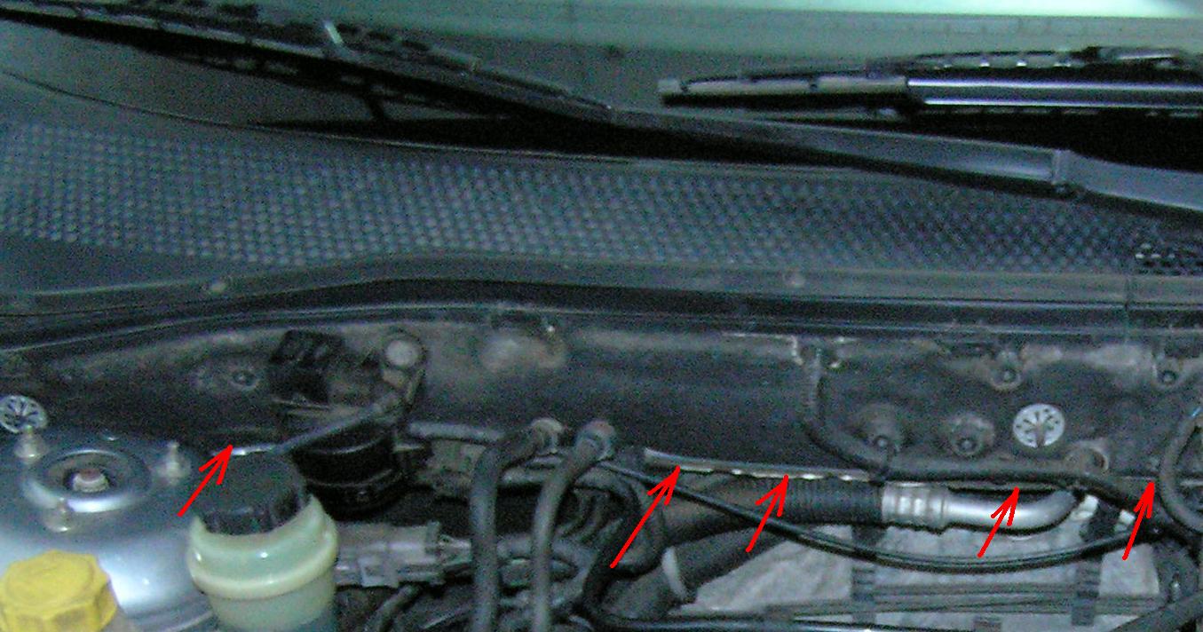

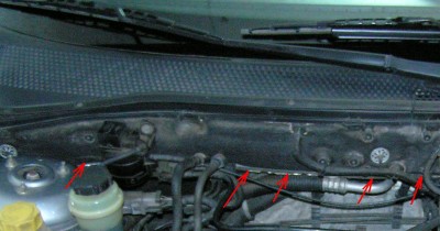

Cau. Mam (mel jsem - nevim esli se me to podarilo udelat poradne) ten stejnej problem. Ten plast (co oddeluje prostor pylaku a motoru steracu od motoroveho) mi nelicuje s karoserii. Sundal sem torpeda a lil vodu z lahve do te kapsy. Voda valila primo k motoru a to tak ze sem nestacil zirat. Koupil sem nejakej tmel a snazil se ho "natlacit" po cele delce toho plastu. Okolo pylaku je malo mista, takze sem musel sundat to jeho hrdlo (bohuzel sem urval jednu cast kterou to je chycene ke karoserii). Nefotil sem to, bo sem byl od toho tmelu este tejden zas*anej.Takze ten tmel (sedej sikaflex) sem "rval" sem:
http://stehnak.wz.cz/Auto/Voda/obr3.jpg
http://stehnak.wz.cz/Auto/Voda/obr4.jpg
Jinak tady je celej muj smutnej pribeh: http://forum.ford-focus.cz/viewtopic.ph ... &start=135

Vim ze vis
ze se bavime o "jinem" zatekani. Do prostoru pylaku, motoru steracu Ti vzdy muze zatect: u ridice je torpedo derovane
, pak staci parkovat trochu na pravou stranu a voda se ti muze rozlet po cele delce te kapsy... Ale z te kapsy voda musi vytekat odvodovyma kanalkama ktere jsou na kazde strane "pod auto" a ne Ti valit do prostoru motoru
