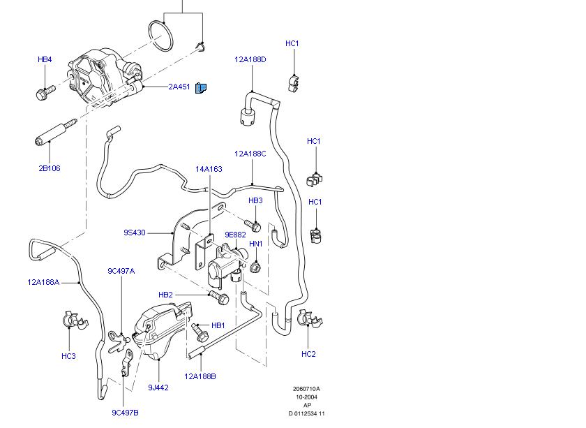

jestli turbo vydava skrze +- normalni zvuky, tak to muze byt jeste regulace turba. Hadicka do podtlakoveho aktuatoru (, ktery taky nemusi byt bez viny), regulator toho podtlaku muze byt KO nebo neco takoveho.

edit1: hadice vakua k turbu, je tak zakroucena, ze se neda vystopovat pohmatem. asi se musi sundat kryt motoru, aby clovek mohl zahlidnout regulator 9e882 :-)
