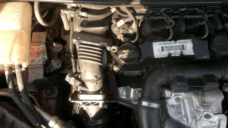

kolega z fora poslal fotku sveho motoru bez dpf 80kw. Klapky nejsou. Klapky jen kvuli regeneraci, tedy? Hm...
Takze je mozne, ze ty klapky se otevrou/zavrou pri regeneraci aby premostili IC a jednotka (cast jejiho softwaru) netusi proc to delaj - a z toho vzniknou chyby, prekroci se tlak atd.
tj. SW v ECU je stale spatne modifikovany a ty klapky maji bejt stale jedna uzavrena - ta se zlutym konektorem a druha otevrena - ta s hnedym konektorem.
doprcic, to prece musi jit predelat - ten soft...
