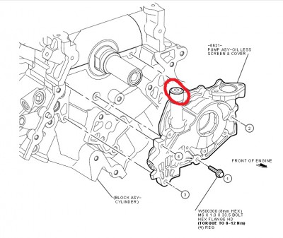

kouknul jsem do nejake dokumentace a ten ventil je v olejovem cerpadle - otevira v 3000rpm a z nej olej tece rovnou do vany.. podle toho, jak to cerpadlo vypada, tak nedavam moc velkou nadeji tomu, ze se k ventilu bude dat dostat zespoda bez vymontovani pumpy

Jo, tak je to možný, pokuď je nakreslený přímo na ol. čerpadle, tak se holt bude muset shodit vana a pumpa. Výkres od toho asi nemáš, viď?
Limited edition GHIA MÍNUS
- ZonixX
- Příspěvky: 3165
- Registrován: 14.07.2009 22:56
Re: Blikání kontrolky mazání 2.5 V6
blok je na nakresu otocen vanou - brichem
nahoru, vratna vetev z pumpy je ta zakrouzkovana cervene - takze tolik prostoru k ventilu zespoda
..na konci klikove hridele, jsou pak jeste dva pastorky na pohon 2x retezu, proto rozvody dolu, pokud bude menit pumpu

No, snad nebude tak zle... každopádně jak vidno, tak pokud se dostane ke všem šroubům na vaně bez nutnosti vyheverování motoru dál od nápravnice (výš), tak by mohl jít vymontovat celkem dobře. Vypadá to na inbus. No ale jestli pumpa...tak to potěš koště
. Ale to by mu to nemazalo ani ve vyšších, já vsázím na ventilek

Tak ta Y trubka s vlnovcem asi bude muset, to už je vidět na tý fotce
. Jinak ono stačí, když nějakej šikula v záchvatu péče o motor vypustí z motoru starej olej bez toho, aby zjišťoval co tam bylo a dle rady Franty Vonáska z posledního Tjůning magazínu tam hrcne plnou syntetiku, která mu dosavadní karbonový úsady, proniknuvší ze spalovacího prostoru a usazené na stěnách motoru rozpustí a ty pak v lepším případě zalepí tenhle ventilek (a to že to umí) a v horším ucpou tenké kanálky vedoucí k vačkám a
vylágrovaný motor je na světě...

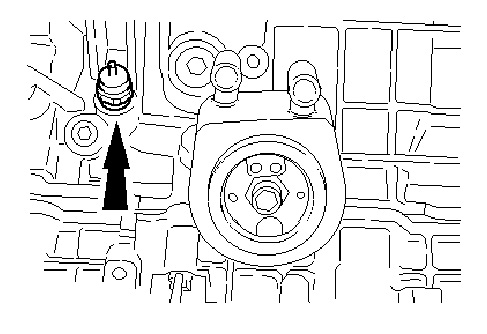

Dnesni poznatky : Od vymeny oleje najeto asi 200km (pred 14 dny) a napadlo me zkontrolovat hladinu oleje..Mechanik tam nalil 6 litru (ktere vsude deklaruji) a ted jsme museli odpustit 3/4 litru a kontrolka je na max! Bylo to hrozne prelity!! Nechapu..Ale to muj problem neresi.
Dalsi vec je, ze jsme tlak nezmerili, protoze jsme nenasli cidlo! Ja, dva dalsi automechanici a nenasli jsme ho. Volal jsem do Fordu, pry u olejoveho filtru, volal jsem do servisu, ktery mi doporucil a dal kontakt jeden zdejsi clen, pry taky u filtru..No proste nechapu, nikde jsme ho nenasli.
A pristupny to spatne byt nemuze, protoze kdyz mi to cidlo menili pred 10 dny ve Fordu (jestli ho teda vymenili) tak auto od zajeti k vyjeti bylo na servisu tak 20 min..Takze nijak dlouho, proste nechapu, cidel jsme nasli spoustu, ale takovy, co jsem dostal ve Fordu vymontovany nikde.

ten senzor je VEDLE filtru, vymen "mechanika"

Jak píše ZonixX, asi je na čase vyměnit mechanika. Ono je občas lepší zajet k obyčejnýmu klukovi, co se vrtá v autech, než ke dvoum automechanikům. A jestli máš kotouč tzv. do štaflí, tak Ti asi prdla klec ložiska náboje. A co ten přetlakový ventil, našli jste?

Odpoledne k nemu jeste jedu a znova to zkusime..Dik za fotku, ale kdybych tam nehledal s nim, tak si myslim svoje, ale takhle? Nejsem sice superodbornik, ale cidlo jak ma vypadat poznam..
