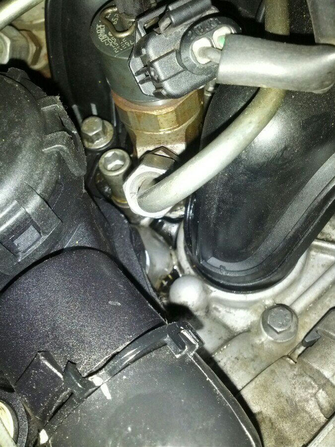

Mam ted takový problém se zatecenim.cena za materiál cca 800.

Příspěvek od vita_k » 02.04.2014 09:03
[attachment=-1]uploadfromtaptalk1396422195990.jpg[/attachment]

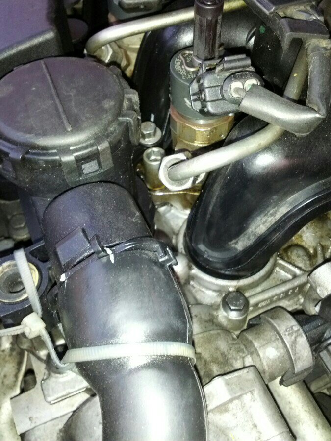

Příspěvek od vita_k » 04.04.2014 06:22
Tak se leskne jak psí kulky za 900 [attachment=-1]uploadfromtaptalk1396585335789.jpg[/attachment]

Příspěvek od bill.da » 04.04.2014 19:21
vita_k píše:Tak se leskne jak psí kulky za 900 [attachment=-1]uploadfromtaptalk1396585335789.jpg[/attachment]
cau to myslis 900 kc? cojsi tam menil odkud ti to tam teklo?delal jsis to sam? ja jdu ted na 2 cau

Příspěvek od vita_k » 04.04.2014 22:40
Delal to servis v Brně. Nejvic je fakt materiál. Sám teď vůbec nemám šanci se autu věnovat - 2 děcka, rekonstrukce, práce atd.;)
