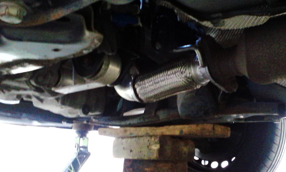

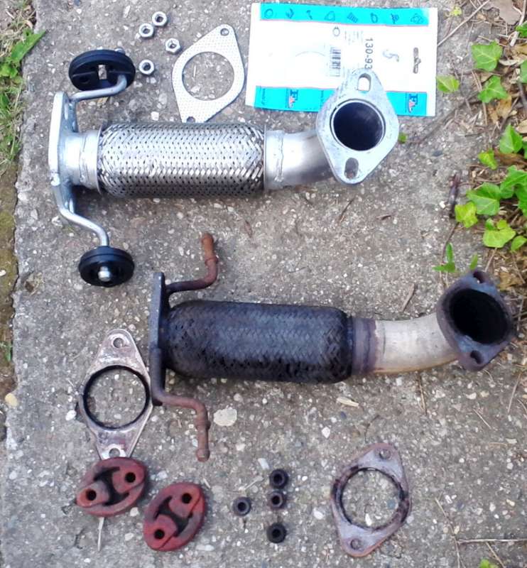

Nevíte prosím nekdo kde sehnat vlnovec vyfuku na sci?uz je takovej chatrnej tak bych ho radsi vymenil.diky
Pavel_t
- Příspěvky: 16
- Registrován: 28.11.2012 23:18
Re: Anketa SCI
"pasuje" tam z normalni 1.8 ale neni to uplne presne ono. Je tam nekolik zadrhelu. Jednak normal ma prirubu vyse (kratsi svody) nez SCI takze je mirne prohnuty dolu. Ale je to minimalni a nemelo by to nicemu vadit, za provozu se to stejne ruzne hybe. Dale je potreba sehnat vlnovec ktery ma ovalne otvory pro srouby na prirube, roztec je jina. S tim souvisi i nutnost sehnat spravne tesneni (me nepasovalo takze jsem pouze ocistil puvodni a pouzil ho).marluc0007 píše:Nevíte prosím nekdo kde sehnat vlnovec vyfuku na sci?uz je takovej chatrnej tak bych ho radsi vymenil.diky
