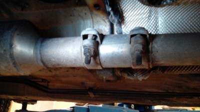

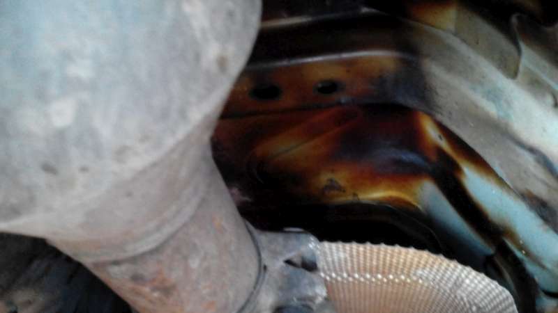

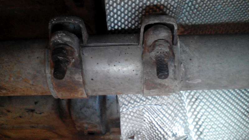

Mám nezvratné důkazy u tom že tu věc zvanou DPF tam domontoval těsně před prodejem nějakej garážmistr v německu a prodejce,a to si umím živě představit, si za tu věc DPF naúčtuval několik 1000eur.
Podívejte se taky na fotky jak je přidělán DPF a jak sem málem přišel po 8měs. o auto.
Důkazy.
1. Chybějící plech nad DPF po prohlídce několika bazarů sem dospěl k závěru že plech mají z výroby pouze vozy s DPF ,bez DPF mají jen trubku a izolaci.
2. Na prase namontovaný DPF na tupo přiložený k sobě následně omotaný 2x plechem a stáhnut svorkamy. Trubka na DPF průměr 60mm a výfuková trubka průměr 58mm nasadit to na sebe nejde a svařit nevím rozdílný průměr a DPF z nerezu výfuk z oceli
3.Poslední a nezvratný důkaz informace z fordzona jasně informují že mám pouze Euro3 (sem zmaten já myslel že 2.2tdci byla vždy Euro4 bez DPF může prosím někdo vysvětlit)

Tímto slibuji že nedudu nic vyřezávat a kuchat jen povolím 4 šrouby ona ta věc upadne sama a já si auto dám do původního stavu tak jak ji vyrobil Ford Werke, Koln, SRN.
Na prase přimontovaný DPF

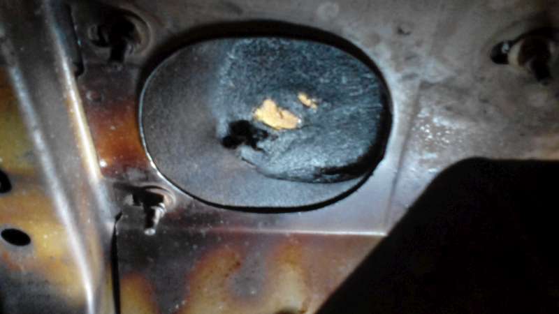

očouzený tunel
očouzený tunel
Ohořelá izolace nechybělo mnoho a oheň se rozšířil tunelem na celé auto

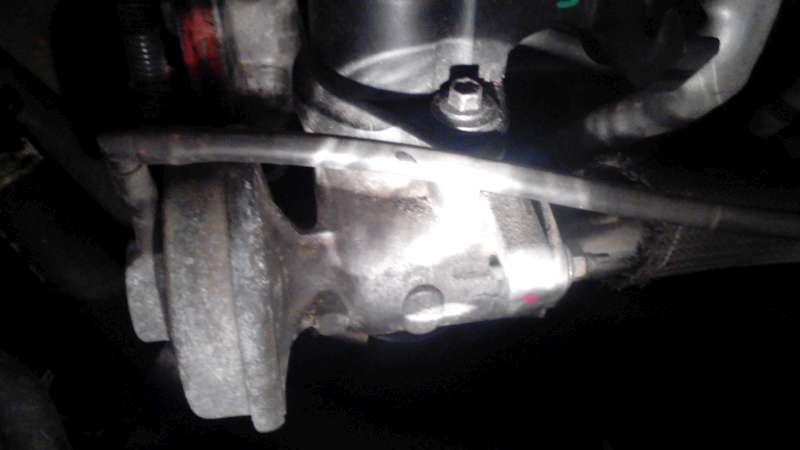

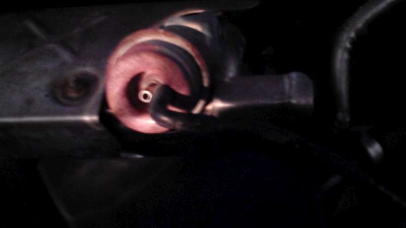

Vyfot co mas za egr? To je nejake divne aby 2005 mela Euro3.
Euro 3 maji podtlakove turbo a i egr ne? Tak pak nemuze byt dpf.

řekl bych vše podtlakové :bebng: :evil: fotky sou naprd fotím tel. a nemám blesk
a su nasranej chtěl sem speciálně 2.2Tdci a to proto, protože sem měl za to že všechny 2,2tdci 2004-2007 byla s elektronickým turbem ,egrem euro4 a bez DPF. No a teď mám doma nějakej paskvil s DPF a vše v podtlaku to by jeden :puke_r:
turbo s oddělanou hadičkou

Vidim poprve mondeo tdci z roku 2005 ktere je EURO 3 a vse podtlakem 8O a jeste dodelavanej DPF ktery neni ani od vyroby.
