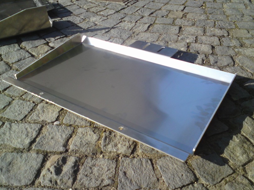

+ pak samozřejmě geometrii. Ve Tvém případě bych ještě zauvažoval o výrobě krytu pod motor z plechu, něco jako se používá na rallye a když to necháš udělat u nějakého známého, nevyjde to ani draho, něco jako toto :arrow:
celkem o tom uvažuju, jezdím v létě dost polňačky.

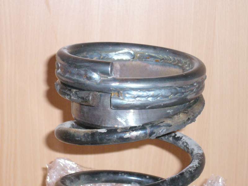

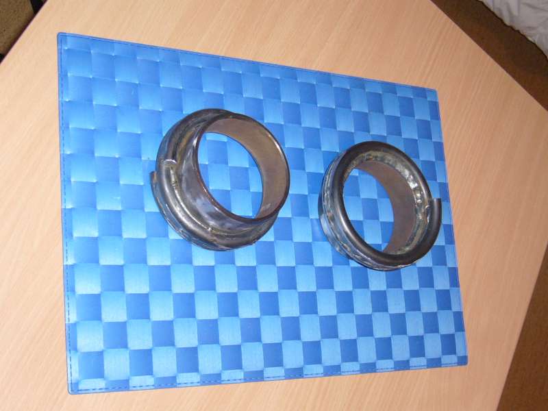

Mě to dělal jeden kamoš na míru. Z kulatiny průměru pružiny což bylo u mě 12mm natočil dva závity. Cele to provařil. Dovnitř vevařil z plechu středící kruh(trubku o průměru, který odpovídá vnitřnímu průměru točení pružiny v místě vložení) aby to v pružině drželo a sedělo i na vrchní uložení. Zvednutí teda je 2x12mm = 24mm . Možná by šlo i víc, akorát pak nevím, co na to tlumiče. Já teda měl práve snížení Weitec, takže mě se to kousek zpátky zvedlo. Ale jestli to ze sériové výšky jde zvednout víc nevim ...

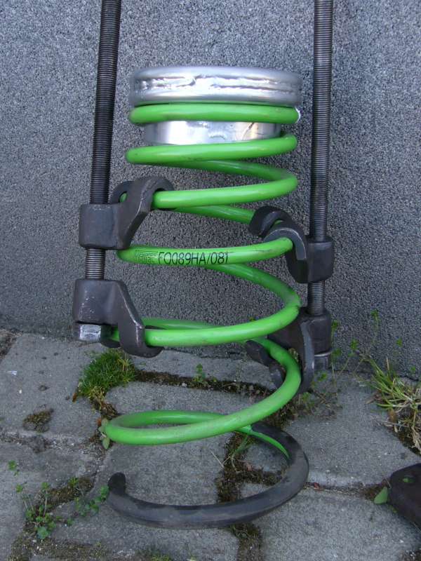

Tý vado 8O fakt krásné stahováky pružin,ty by se zrovna teď hodily :cooler:

joo, ty jsem měl půjčené, ale plánuju si nechat nějaké vyrobit ... co Ty? jdeš snižovat? :) :mrgreen:

Jj mám ST TDCi i s tlumičema a čekám na pořádnou oblevu :wink: tak by se zrovna takové pazoury hodily ,asi se taky na to vrhnu.
