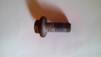

Ahoj. Je nějaká alternativa za upevňovací šrouby třmenů?
Mám dva na hraně protočení a rád bych si je vyměnil.
Díky.
Díky.

8,8 nebo 10,9 chápu, ale jednalo se mě spíše o hlavu. Chyba že jsem to nenapsal hned.
Přístup je na šroub strašný a proto je asi nejvhodnější jen šestihran.

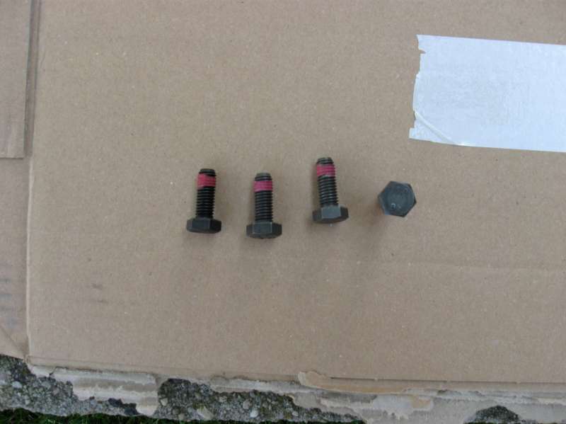

Chápu to dobře, že máš na těch šroubech KO hlavy kam nasazuješ klíč, ale závity jsou OK?
V balení s novými destičkami tyto šrouby většinou bývají přiložený a mají na sobě nanesený lepidlo. Dokonce tam bývají 4 kusy i když pro výměnu destiček stačí povolit dva(většinou). Doma se mi jich několik válí. Zjisti rozměry a pokud budou sedět, tak ti je za poštovný pošlu.

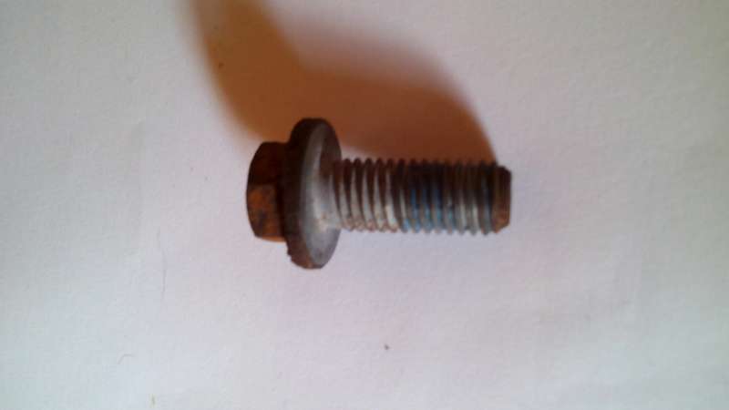

Re: Výměna zadních destiček a kotoučů
Ještě ty rozměry
Při výměně jsem si je nezměřil.
Google taky nic nenapsal a na Fordu to nemůžu najít.
Pokud rozměry budou sedět rád se s Tebou domluvím.

- Jardak
- Příspěvky: 2711
- Bydliště: Kaznějov
Jsou to oni? Rozměr M8x20
Šrouby mají rozměr M10x25.Kupoval jsem je ve fordu za 40kč kus, s vyšší pevnostní třídou je v běžném železářství nemají a do 30km vzdálené speciálky se mi pro 4 šrouby nechtělo.
P.S. Šrouby M10 na 13 klíč nejsou až tak běžné.Většinou jsou na 17 popř. na 16 klíč.

Jardak: Ano, vyzeraju tak.
Standa: Ty mas Cmaxa, nie FoFo I
