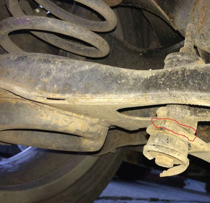

Zadní náprava
Dneska dělám kompletní umytí auta podívám se na spodek auta a najednou něco vidím.. Něco urvanýho nevím co to je... Hledám v "Jak na to" nemůžu nic najit. Typuju to na stabilizátor urvanej prostě ten šroub v tým, nesedí to v sobě, jak na tým druhým akorát na fotce to moc nejde vidět jelikož to je zatížený, ale rači se zeptám. Děkuji za vaši pomoc. Popřípadě co budu potřebovat na výměnu. za všechny rady děkuju.

silentblocky zadniho stabilizatoru vcetne sroubu, kup rovnou na obe dve strany
Vymena jednoducha

Pokud se tedy dívám dobře, tak by to mělo byt tohle?
http://www.autodily-cardo.cz/podvozek/u ... -31940-01/
