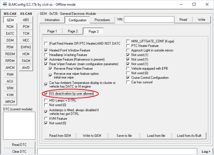

Se z toho asi potento. Ani jedno nastavení v elmconfigu mi nerozchodilo funkčnost tlačítka...Prosím o radu co zakliknout a co ne...
Případně toho kdo má origo z výroby jak to funguje...
- Příspěvky: 25146
Re: Objemovy alarm (made in Ford)
GEM - Configuration - Page 3 - ISS deactivation by user allowed

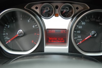

objevuje se Ti text na budikach po vypnuti zapalovani?
- lucky.jack
- Příspěvky: 8470
- Bydliště: v Hradci Královým
Nee

Hm bohužel tohle se mi nezobrazuje. V gemu na straně 2 jsou taky nějaký nastavení alarmu, ale nic z toho mi nepomohlo

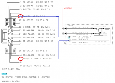

Zapojené to máš asi dobře, jen pro další zájemce přikládám zapojení pro 4 okna v elektrice:
a jak psal ZaQik, jestli ti funguje prostorový alarm, tak jenom zatrhnout:
