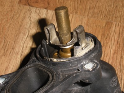

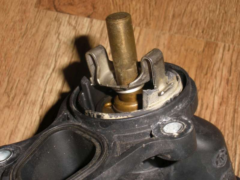

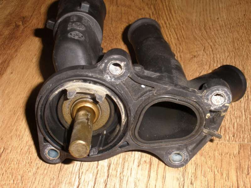

Tak termostat vyměněnej
přímo ve Fordu. Nechal jsem si tam ale dát neorigo od Wahleru. Za origo chtěli 3200,- . Měl ulemené nějké packy, které držely kovovou sponu tak těžko říct.
Vyšlo mě to celé i s prací na nějakých 2800,-
Ručička už funguje jak má a jde to hlavně poznat i na spotřebě.

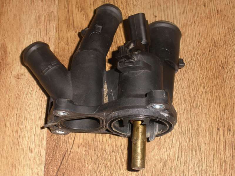

Takže jsem byl obhlídnout auto, abych koupil správný termostat - zda má dva nebo tři vývody. No a jsem z toho trochu vedle, protože mám na termostatu tři vývody, ale zapojeny jsou jenom dva, ten třetí je asi slepý... to je normální?
