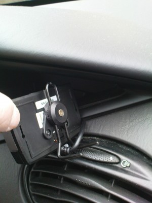

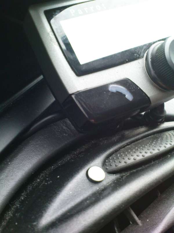

Zewl: přesně tohodle parrota mám taky, už byl v aute když jsem ho koupili. Inspirovalo me to ke koupi telefénu s bluetoothem.
Umístený to mám u výdechu z topení, kterej je v pravo od kapličky. Pomocí takový skoby, která je zasunutá do škvíry mezi plastama toho výdechu. Radši to zkusim nafotit, blbě se to popisuje.
Ale to naprpstá pohoda - jednim mačknutím, který je poruce přimu hovor a dákl se venuju provozu.
Jen jsem musel vymazat ty profily nokií po předchozím majiteli, ted tam připojijeme SE k770i a k550i
btw, zvuk slyšim zleva i zprava, ale jestli je to stereo, to nevim.

Parada, fotka by mi moc bodla, ale asi vim, kde presne myslis
Parrota CK3100 znam, mel jsem ho chvili v autoradiu Parrot 5100, kde je presne tahle integrovana a prace s tim byla vynikajici, proto jsem se rozhodl pro tuto HF. Pouze resim to umisteni displeje

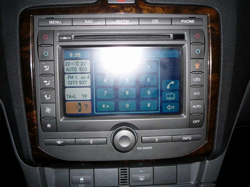

Mam tu mensi problem (jeden z mnoha)
Koupil jsem Focuse a je dotazenej z nemecka. Ma 7" palcovy dotykovy display s navigaci a pripravou pro telefon - viz foto.
Otazka zni: Da se nekde sehnat ta cast kam se vklada telefon, mam SE K800i a kolik by to asi tak stalo ???
nebo
Da se to nejak uzpusobit na datovy kabel, ktery samozrejme k telefonu mam??
Jinak Focus 2.0 TDCi prede jak masinka a je to proste palba
nebo

Takže Zewle: Takhle to vypadá u mě, zatim jsem nemel duvod to nejak menit. Možná by to akorát mohlo být uchcený pevnějc (ted je to tam fakt jen zasunutý těma dvema nožičkama). Jediný co me napadá jak a kam by to šlo jinak, je nedávat tam tu skobu, ale pomocí nejké oboustrané lepicí pásky přilepit na palubku doleva dolu od toho pruduchu nad kterým to mám. Tak aby to bylo poruce a bylo na to vidět. Vrtat kvuli tomu díru do palubky mi připadá jako krajní a nevhodná varianta
kvalita snímku z mobilu neni uplne super, takže sorry

[quote="Forny"]Mam tu mensi problem (jeden z mnoha)
nebo
pekna dvd masinka....v prvom rade by som sa obratil na Ford prislusenstvo a ak by to bolo velmi drahe,tak potom nejaky mobilshop
nebo
