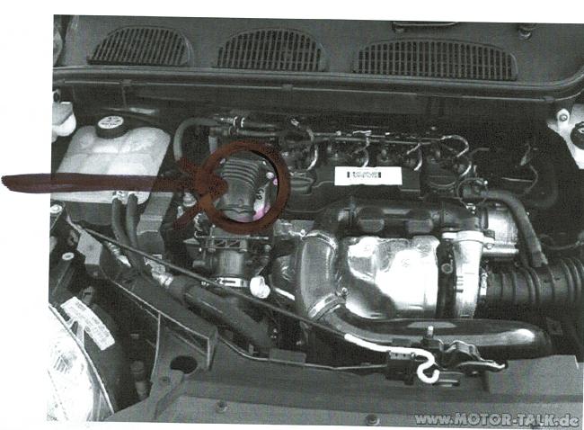

ahojte, prosím o radu, nám netáhne motor a důvod si myslím, že je v prořízlém díle na fotce, bohužel jako laik nepoznám co to je?poradíte? případně za kolik se to dá sehnat? díky moc, máme 1.6 TDCi, 2004

Zuz jsi ve špatne sekci musíš to dát do 2004+
