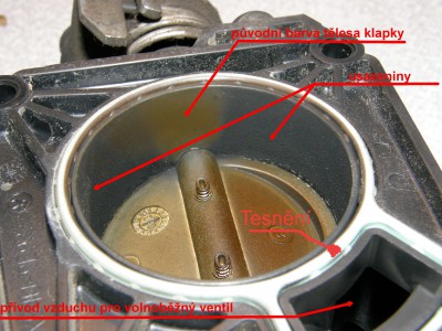

On myslel nejspíš ten spoj kde je klapka přišrubovaná, jak je i to těsnění.. Kdyby třeba to těsnění bylo špatné... Pujčil sem si obrazek z návodu na vyčištění ;-)
A volnoběžný ventil jsem koupil nový... ale nepomohlo... tak ted nevím jestli zkusit ty hadice vyměnit...

gargulakj píše:On myslel nejspíš ten spoj kde je klapka přišrubovaná, jak je i to těsnění.. Kdyby třeba to těsnění bylo špatné... Pujčil sem si obrazek z návodu na vyčištění ;-)
Jo ten spoj klapy a pevneho dílu.Prostě celý ten čtverec klapy jak je tady na fotce,ale když je to v kupě.
