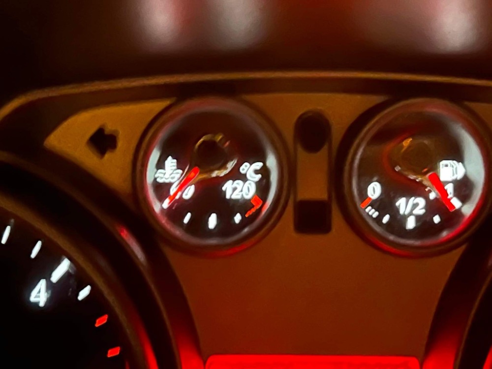

Termostat vyměněn (Gates za 3500,- :shocked: ) a beze změny… Nemá se ještě něco nastavit přes diagnostiku? Nejsou tam ty termostaty dva? Nic už mě nenapadá.

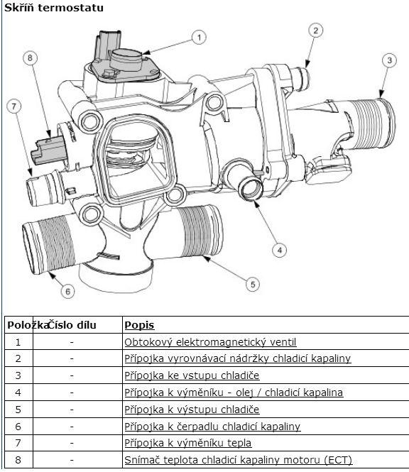

Termostat je jen jeden, součástí toho plastového celku jsou i dva elmag. ventily, které umožňují rychlejší ohřev motoru. Ty řídí jednotka motoru.
Dle ETIS může být problém s nedostatečným ohřevem motoru způsoben těmito komponentami:
Snímač ECT - v bloku u termostatu
Ukazatel teploty - přístrojový panel
Termostat - v bloku u termostatu

Po 100 km dálnice:

V popisu je Kuga 2009 a podle etisu by to měla mít takto:

Kuga 2008 100kW tam obtokovy ventil nemala. Fyzicky vyzeral termostat rovnako, cidlo teploty tiez rovnako.

Pak mají v Etisu chybu :(

No jestli to předtím ukazovalo, i když blbě, ale špatně se ohřívalo, a teď to topí, ale neukazuje vůbec, tak zkusit přehodit čidla mezi sebou. To původní dát místo toho co tam je teď. Uvidí se, co to bude dělat :nixw: . A jestli tam není jiný čidlo, tak by asi musely odejít budíky, což se mi moc nezdá.
