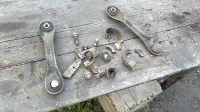

Zas tak zlý to nebude já měl zarezlý excentry a k tomu ještě asi 3 šrouby.. Ty co nejsou přímo nad zemí jdou povolit dobře. Na autě bych to asi dělat nechtěl, ale podle mě by to šlo. Záleží na podmínkách a na tom jak dobrou máš flexu :) Podélný silentbloky jsem nechával přelisovat, mechanik mi řikal že mě nemá rád ale za 600,- jsou tam nový :)
Nějaký motivační foto :)
a takhle krásně to vypadá nakonci odstrojené a částečně odrezené
a tyhle jsou ty nejproblémovější z těch 4 šel povolit jen jeden
Kvalita mizerná ale takhle zdravý jsou šrouby co drží nápravnici a většina těch "vrchních"

Hm diky za fotky, tak uz se me do hoho nechce vubec :D to bude peklo :(
