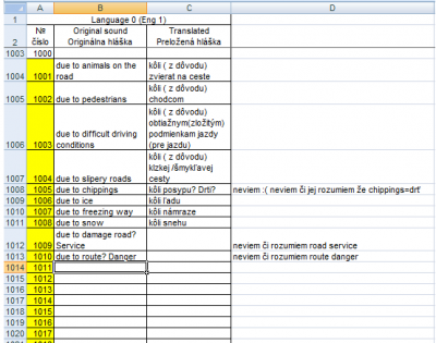

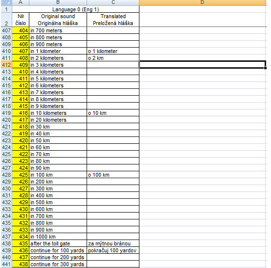

majk, čislovky nerozpisuj, ja ani neprekladam ked mam pod sebou napriklad vzdialenosti tak ze o 100 metrov a za tym ido o 200 o 300...
tato tabulka je hruba, bude ju treba doladovat, lebo niektrym prekladom bude treba dat spravny cesky tvar :D
ale tu su ukazky :

jama píše:majk, čislovky nerozpisuj, ja ani neprekladam ked mam pod sebou napriklad vzdialenosti tak ze o 100 metrov a za tym ido o 200 o 300...
ale tu su ukazky :
1009 - due to damage (damaged) road service
1010 - Due to wather danger

Do tabulky jsou doplněny věty 201-300 :wink: .
Jama je ještě něco volného? Kdyžtak se hlásím.

Zuzka, 1101-1200 caka to tam len na teba ;)
