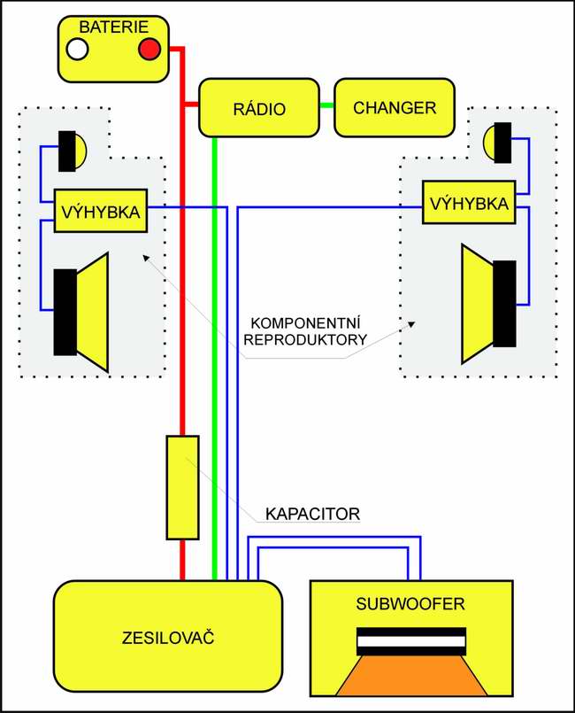

ahojte je tu niekto ,kto si celu audio sustavu hlavne subwoofer a zosilovac robili uplne ale uplne sami??..ja som sa do toho pustil s tym ze to bude pohodicka ale ako tak pozeram je omnoho zlozitejsie ako sa zdalo.
Ako tak na to pozeram uvazujem o tom ci to vobec zvladnem. :nixw:

Zvládneš. Je to brnkačka.
Maly popis: Bterka -10cm kabelu -pojistka( asi 30-40A) kabel až k zesíku .
: kostra se napoji od zesíku někde na auto asi 50cm
: kabely síla asi průřezu 10 mm²
Dobre je použít nějakou sadu
http://www.ahifi.cz/kabelova-sada-autot ... s-produktu

o takze + ide cerveny na + na zosiku.A co sa tyka - pola na baterii sa nezapaja do - na zosiku??...ak som to spravne pochopil - zo zosilovaca ide na kostru na auto a - z baterie sa vobec nezapaja..spravne??

ANO ZE ZESÍKU JDE KOSTRA NA AUTO. ALE DOBŘE :wink:

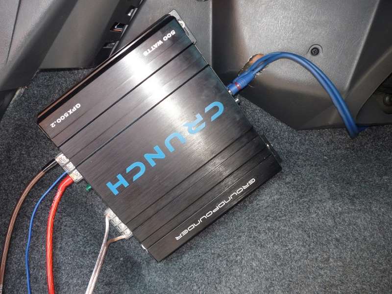

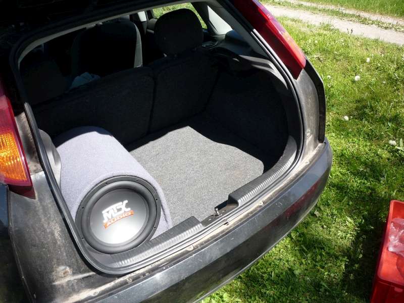

subwoofer MTX audio RT12AT + zesilovač Crunch GPX500.2. Instalace mi trvala asi 4 hodiny :D, postup natažení kabelů stejný, jak je tu už uvedené, nic zásadního, jen jsem si trošku pohrál s umístěním zesilovače, s uchycením nebyl problém, jedním šroubem to drží v horním plastu a dalšími dvěma je to chycené k čalounění, čtvrtý roh zesilovače uchycen není kvůli tvaru čalounění (kroutilo se se to a výsledný efekt žádný) drží to dobře, mám to už přes měsíc, bez sebemenšího problému. Jediný co je blbý, že sem musel do plastu vyřezat díru pro signálové kabely a také je horší přístup k potenciometrům nastavení zesilovače. Krom těchto nepatrných nevýhod to má jednu pro mě velmi důležitou výhodu, a to, že zesilovač je uklizený a žádným způsobem nezasahuje do prostoru kufru, takže když vyhodím subwoofer, jako bych tam nic neměl. Další velká výhoda oproti umístění na zadní stěnu zedačky, že v případě sklopení a převozu větších předmětů nehrozí mechanické poškození apod... Co dodat...
Jinak co se týče volby subwooferu, všude chválený, jako nejlepší ve své cenové kategorii atd, ale nikde jsem nesehnal žádnou recenzi... Takže ta důvěra byla tak 50 na 50. Co se týče výsledku a splnění mých požadavků, nemám co bych vytkul. Subwoofer hraje čistě, nehučí, nerezonuje, všechny frekvence zahraje stejně, bez houpání hlasitosti. Osobně rád poslouchám všechny druhy hudby. Metal, rock super vyzní basová kytara... bicí, co se týče komerční, taneční hudby, to samé, rap, hiphop, drumm and bass, kde se kvalita a možnosti subwooferu otestují asi nejlépe, takéž bez zklamání, posluchač si bez problému užije basy opravdu od začástku slyšitelného spektra, tedy 20Hz, (zkoušel jsem to tone generatorem). Akorát bych teda dodal, tlak to také vyvine dostatečný, ale přecejenom, je to 200W subwoofer a člověk nemůže čekat zázraky, jako že by ozvučil půl města :D. Jinak k zesilovači nemám co dodat, asi jako každý dvoukanál.... nastavitelná vyhybka, zesílení basů, volemu...., trvalý výkon rms v můstku výrobce uvádí 250W. Na subwooferu jsem naměřil výkon 245W, víc jsem volume netavil, přecejenom ten sub má psanejch 200... :D. Abych to shrnul, subwoofer na netu stojí okolo 2.300,-Kč, zesilovač 1.700,-Kč + kabely okolo 500,-Kč. Já jsem sub koupil asi půl roku starý za 1500 i s poštou, takže za 3,700,-Kč spokojenos nad míru, mohu doporučit, myslím si, že nikoho nezklame.

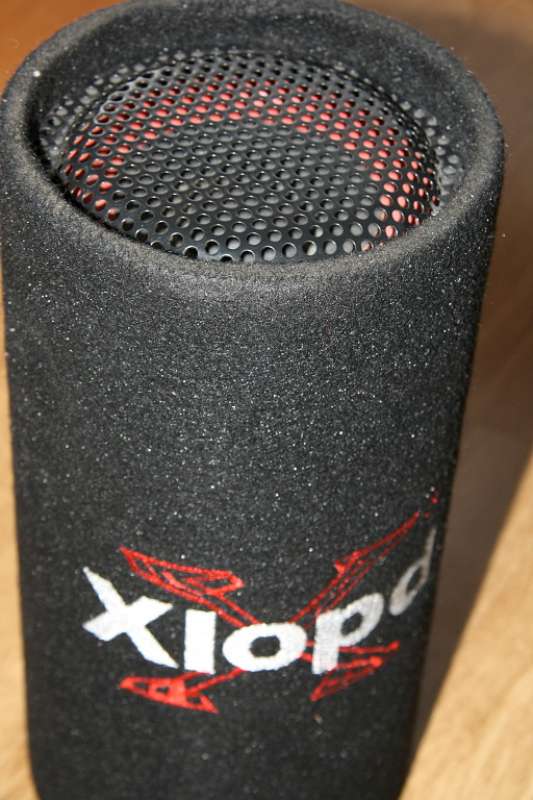

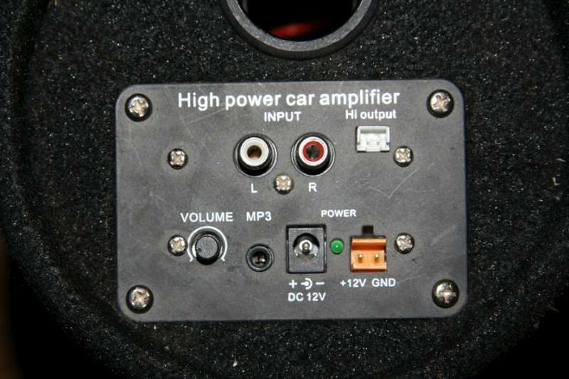

Kámoš mi za pivo střelil tuto "tubu". Nejsem žádný audiofil ani neočekávám nějaké tuc tuc na celé kolo, zkrátka jenom zvýraznění basů...Gůgloval sem nějakou hodinu, ale nikde sem nevyčetl, jak správně (bezpečně) zapojit napájení.Ostatní číny mají aspoň normální svorkovnici. Žádné kabely k tomu nemám. Když to zkusím na nabíječku od NTB do té zdířky, tak funguje, ale na co je ta druhá (oranžová) netuším...Jen se mi moc nezdá, že by to takhle mělo přijít do auta... Setkal ste se někdo s něčím takovým?Jaký průřez kabelu bych na to měl cca hodit?A bude bezpečné to napájet přes tu kulatou zdířku, když kabel nepůjde nijak zajistit?Vím, celkem banální dotaz, jenom nechci aby mi kvůli nějakému čínskému šuntu shořelo auto...díky

Čau,
v autě to připoj do toho oranžového. Myslím, že by se protikus dal sehnat v GME nebo tak. Průřez přívodu podle watáže nebo podle pojistky, jestli tam nějaký je. 4 mm2 by na tohle mohlo stačit, ale chtělo by to bližší parametry.
