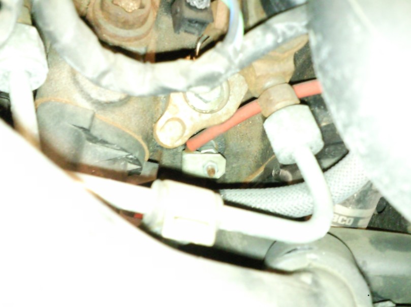

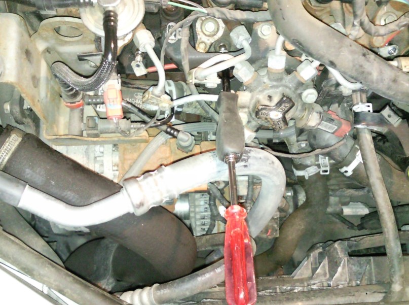

Jsem elektrikář :D Ale bohužel nejsem autoelektrikář :D ikdyž základy jsou stejný :D musel bych odpojit všechny svíčky a pak proměřit jejich vnitřní odpor :)

ANO :Dancer: Nebo že bych se spletl?Obrázek
