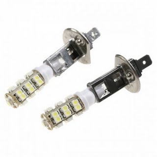

čo si myslíte o týchto H1 LED? bude to svietit o.k. ako dialkove?
- H1LED_001(12SMD).jpg (6.16 KiB) Zobrazeno 5202 x
- H1LED_002(foglight_25SMD).jpg (10.81 KiB) Zobrazeno 5196 x

Praktická zkušenost není,ale myslím,že ee.Dost by záleženo od ceny,ale zase nakolik je vyhnaná prodejcem...Do dálkových žárovka...

jama:
Tady jsem to řešil a vygooglil jsme, že je to spíše do mlhovek, protože to má malou svítivost...
