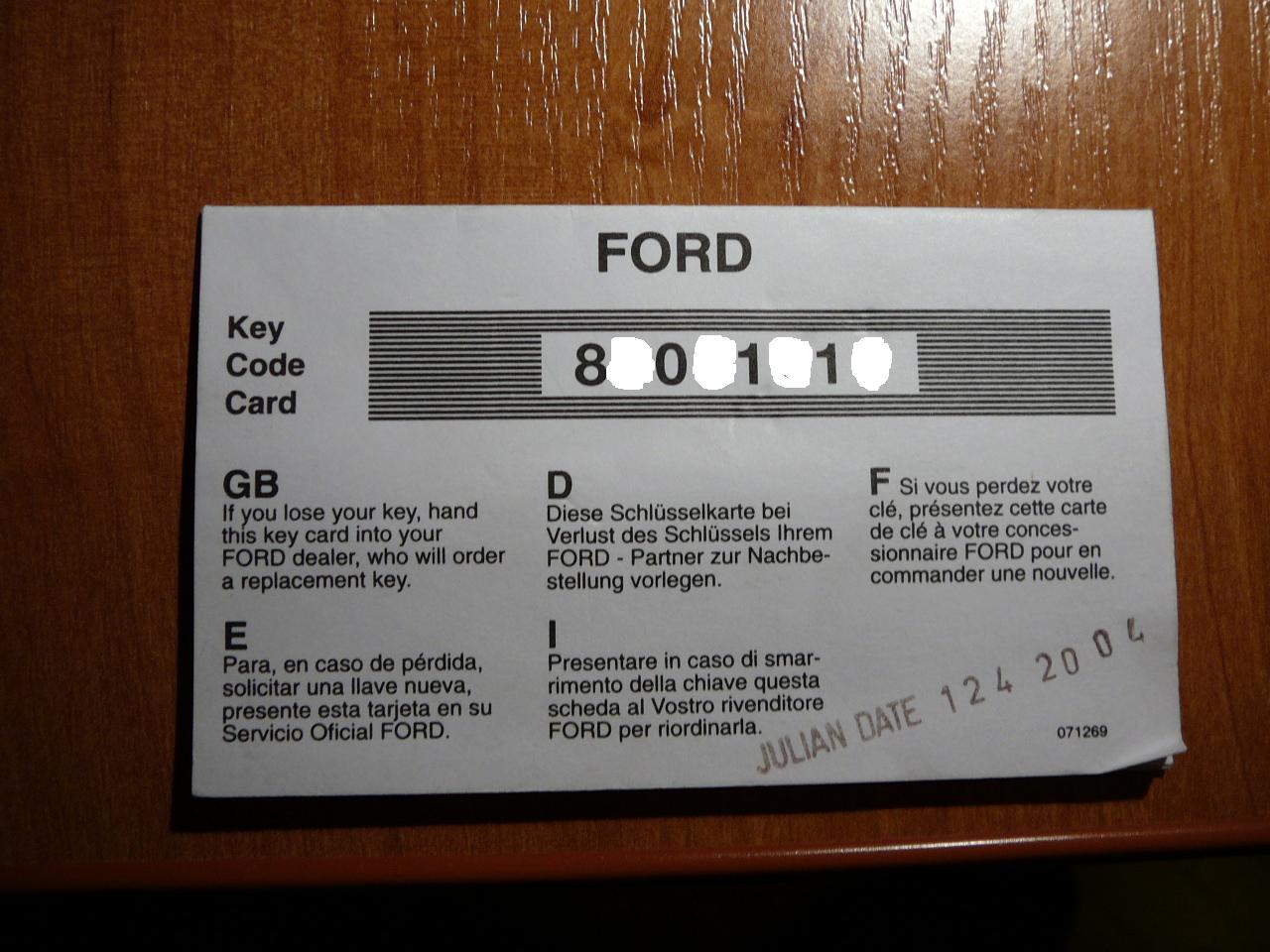

Příspěvek od pava » 25.05.2009 21:10
Já se taky hlásím, peníze dopředu nejsou problém, když to bude levnější budu jenom rád. Bohužel anglicky neumím, účet na ebay nemám a PayPal je pro mě španělskou vesnicí. Trošku mám obavu z vybroušení klíče. Kód k výrobě klíčů mám, ale nezačíná T a je osmimístný, tak nevím??

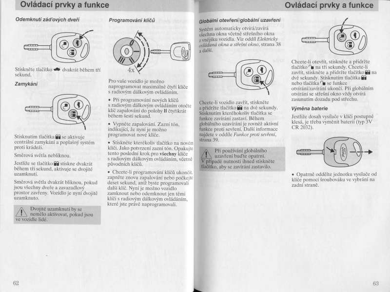

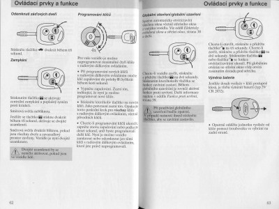

Příspěvek od ivoch » 26.05.2009 09:37
iggyrock: A sorry, už jsem na ten první píspěvek zapomněl... A jak se teda programuje ten nový dálkáč? To mě zajímá... Je to složitý?

Příspěvek od m.a.x.i.m.u.s » 26.05.2009 11:01
ivoch: řekl bych, že je to toto:

Re: Zavírací klíč s DO na Mondeo MkIII
Příspěvek od Rumcajs1 » 26.05.2009 11:43
no jo, ale tohle je programování dálky na centrál, to je bez problému, ale nějak se musí ještě nakódovat imobilizér. Ale taky se to doma prý dá a postup by měl být podobný jako to programování dálky, tím myslím mačkání, točení a tak :mrgreen:

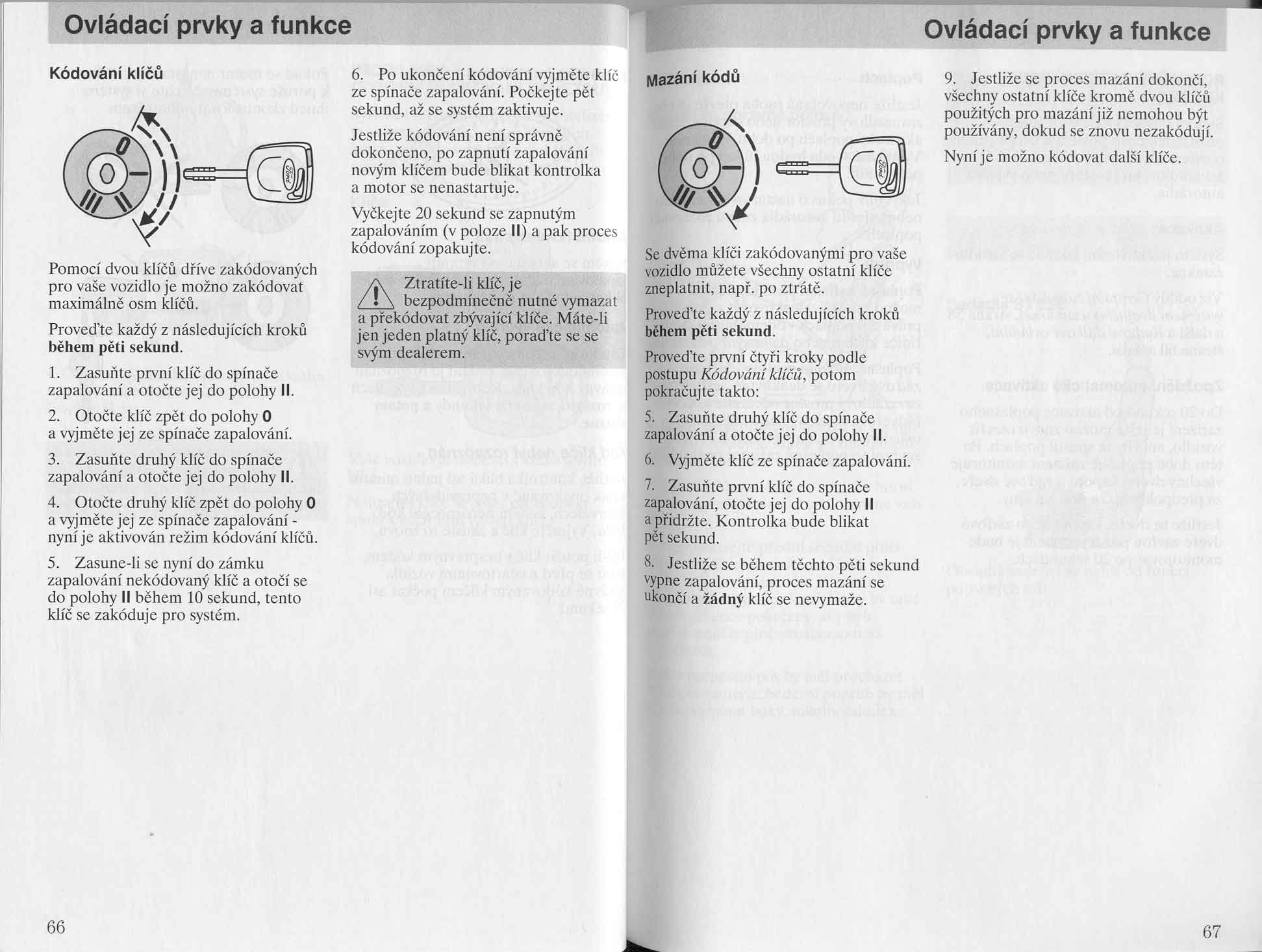

Příspěvek od iggyrock » 26.05.2009 12:00
Jo, je to hodně podobný. Na DO potřebuješ pouze 1 klíč + ten nový, kdežto na imobilizér potřebuješ 2 klíče + ten nový. V manuálu to je popsáno - práce asi 5 minut :-). Iggy

Příspěvek od m.a.x.i.m.u.s » 26.05.2009 13:20
Tak to bude toto? :mrgreen:

Příspěvek od ivoch » 26.05.2009 19:01
iggyrock: Jestli to čoveče nebude u mě problém. Dostal jsem k autu 2 klíče. 1 můžu mechanicky odemykat dveře, motor zapalování, můžu jim nastartovat a má i DO. Druhým otevřu pouze dveře, motor, zapnu zapalování do polohy, kdy se mi rozsvítí kontrlolky, ale již nenastartuju. A taky nemá DO. Takže budu moci i s tímhle klíčem "mrzákem" nakódovat ten nový?

Příspěvek od iggyrock » 26.05.2009 19:34
Tak to ten mrzák nemá spárovanej imobilizér ke klíči s DO! To Ti udělají asi jen u Forda, tzn. znovu nakódují imobilizér, tak aby byly kódy u obou klíčů stejné. Nebo to reklamuj u prodejce, pokud máš možnost. Iggyrock

Příspěvek od ivoch » 26.05.2009 20:04
iggyrock: Dobře. Pořeším to zároveň s těma repro. Jestli teda tomu dobře rozumím, tak i tím mrzákem by šlo normálně nastartovat, jen na něm není DO. Je to tak?

Příspěvek od Boban » 26.05.2009 20:05
mělo by to tak být :idea:
