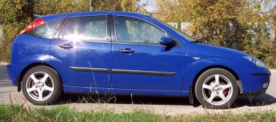

TAkze Dnes som prisiel s turnusu bol som v Holandsku pracovne tyzdnou a mojho fofo som nechal doma teda moju snehovu vlocku , a ked som prisiel domov tak sa mi naskitol velmi zly pohlad na moje auticko , neaky K... my do neho nacuval alebo neviem ako sa to mohlo stat ! Takze asi spolu s gumamy hned kupim aj ten spiler , vazne som s toho znechuteny jaky sofery jazdia po nasich cestach ! Takze tu je Foto :cry:
:cry: Neviem si predstavit ako sa to stalo , ale pred mojim odchodom to tam nebolo !

rozleštit to nepůjde :roll: :? koukám je to i malinko odřené..

kasi píše:rozleštit to nepůjde :roll: :? koukám je to i malinko odřené..
Ten cerveny pas asi hej ale ten spodok to je az take nazbierane jedine zobrat smirgel a poriadne prebrusit a potom git alebo tmel a potom zase smirglovat a potom lakovat , ale to je problem lebo moj fofo neni celkom bieli ako bieli , uz som rozmyslal nad kompletnym zosvetleni a spolu s metalizou alebo perletov ale bojim sa tej sumy co ma to vijde

to nasere, trošku to fotku zmenši
