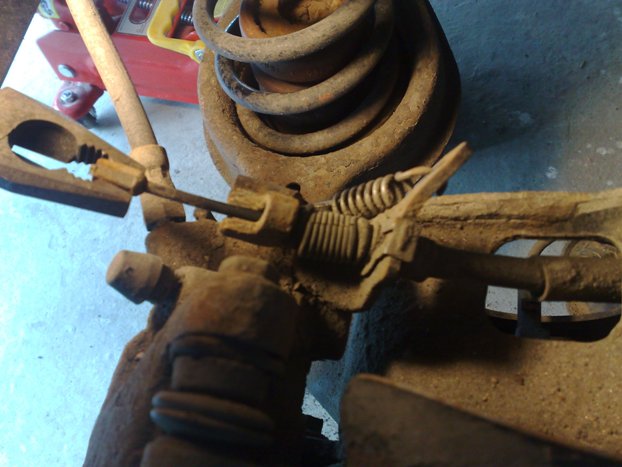

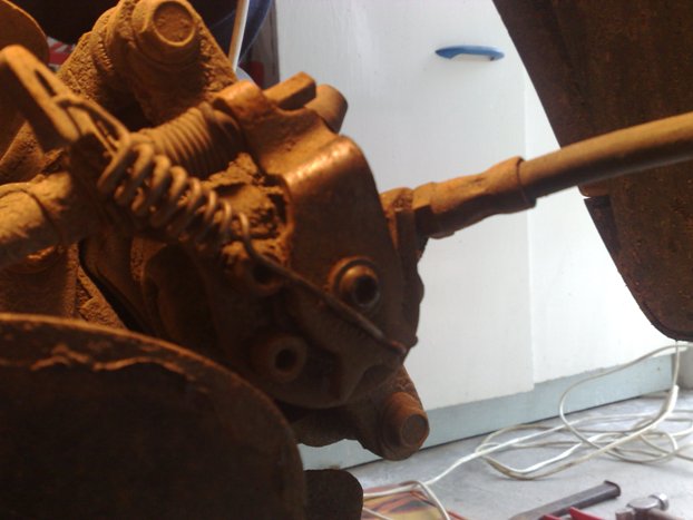

Příspěvek od andre.magnat.toulenu » 11.05.2010 06:00
mě se stalo to samé.rozchodil jsem to ale nebylo to ono tak jsem tam jak je ta gumová prachovka dal pružinu,která prostě vrátí zpět lanko.a funguje :lol:

Příspěvek od andre.magnat.toulenu » 11.05.2010 19:58
mě se lanovody vrací v poho,stříkl jsem to i WDčkem,ale bohužel tohmu třmenu chybí malinko aby se vrátil,tak jsem to rozepřel pružínou a :palec_nahoru:
