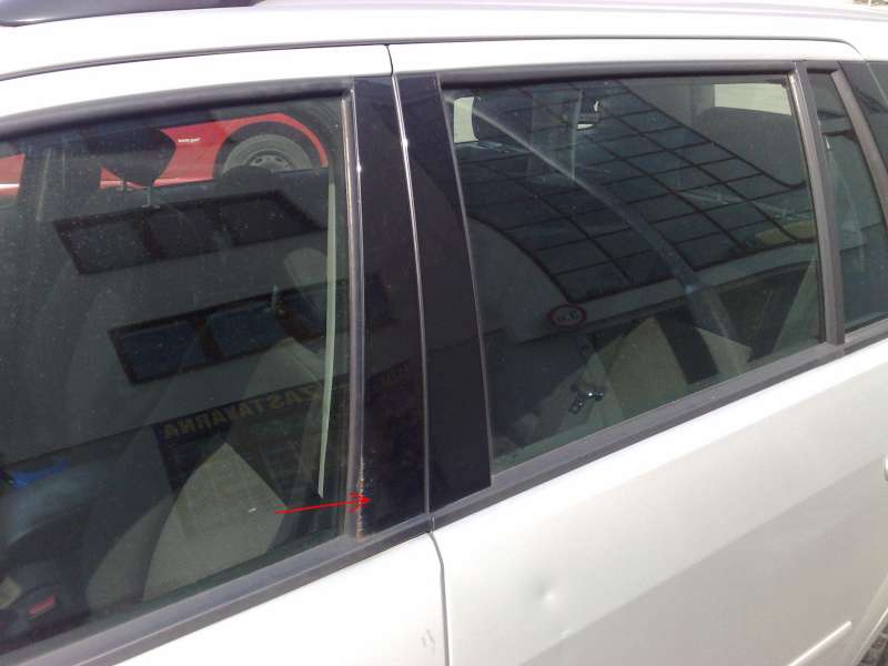

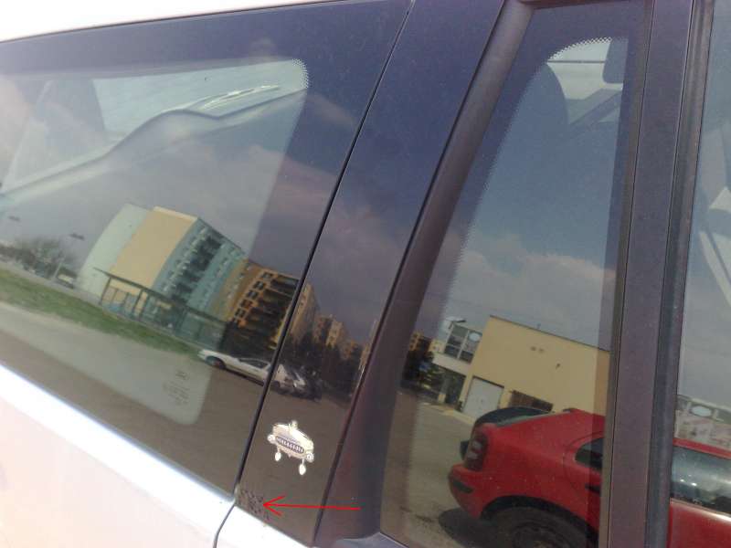

Nesundával jste někdo krytku rámu dveří? Začíná mi to pod ní kvést ,chtěl bych to řešit a nerad bych něco urval.

Tak o to už jsme se pokoušeli minimálně s frantikem,ale bez úspěchu...Pokud by jsi na to přišel,tak se doufám podělíš.My to řešili zde...
