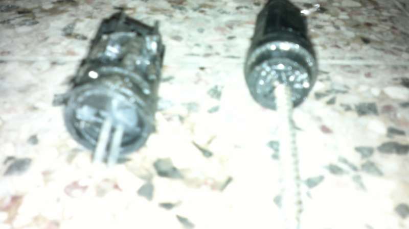

Tak jsem včera také pomáhal měnit to čidlo
Dva dny, co jsem měl u kamaráda auto v servisu, rozvody, svíčky, výměna oleje, filtrů, čištění světel, jsem prostříkával ten kolík a samotné čidlo. A ta k...a stejně nešla ven
pak tedy pomohl návod s těmi zacvakávajícími kleštěmi, kterým jsme museli pořádně propilovat zoubky aby se na kolíku nesmekali a malým kladívkem vyťukávat kolík (několikrát poklepat i blok ve kterém to drželo) a současně pootáčet kolíkem. Nakonec se "utrhl" a šel ťukáním a kroucením ven. čas cca 1hod
Samotné čidlo se při vytahování samozřejmě ulomilo přesně v místě gumového těsnění, takže navrtat a našroubovat vrut. čidlo se nám podařilo rozhýbat, ale nejdříve pouze směrem dovnitř, když jsme ho chtěli dostat ven tak uvízlo přesně na stejném místě, kdy se ulomilo, takže pořád dokola, vyklepat přes kleště ven co to dá a pak zase dovnitř a tak asi na pátý pokus jsme ho dostali ven. Práce cca 45 minut

kdyz to tady ctu tak jsem mel pri vymene cidla teda stesti...od otevreni kapoty do zavreni a nastartovani kvuli zkusebni jizde prace jen 15 minut..slo ven docela v pohode.....doufam ze uz ho nikdy nebudu menit a s timhle co jsem tam dal to pujde do srotu....

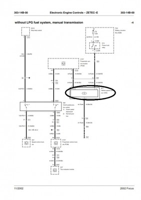

Zdravím, tiež mi na mojom Focusovi vznikol tento problém, čidlo vymenené, auto ide stále rovnako... Padne tachometer, niekedy auto zhasne, niekedy ide normálne, neviete čo by ešte mohol byť problém okrem čidla?

nemůže být poškozená kabeláž k čidlu? Aktuálně mi taky neukazuje tachometr, a mám podezření právě na kabel - v nejbližších dnech to musím ověřit.

Pri poškodenej kabeláži môžu nastať tri veci: 1. skrat, 2.zlé ukostrenie, 3.prerušený drôt, pri 1. a 3. možnosti by to neukazovalo vôbec. Treba to skúsiť premerať. Musím sa do toho pustiť aj ja. 1.drôt je 12V od relé v prídavnej poistkovej skrini v motore(relé č.8- riadenie motora), 2.drôt je signál do ECU motora, 3.drôt je zem.
