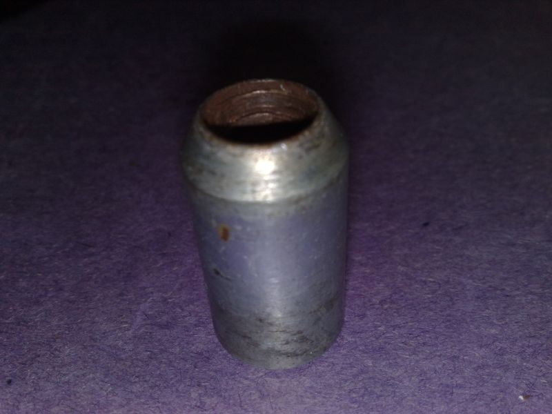

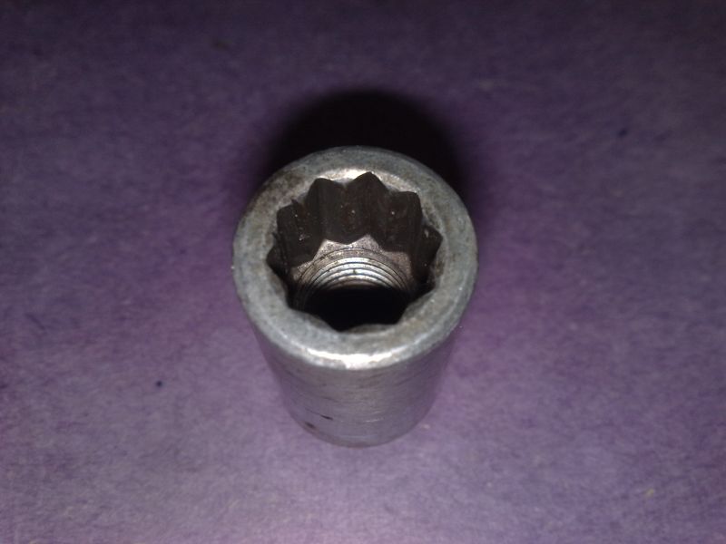

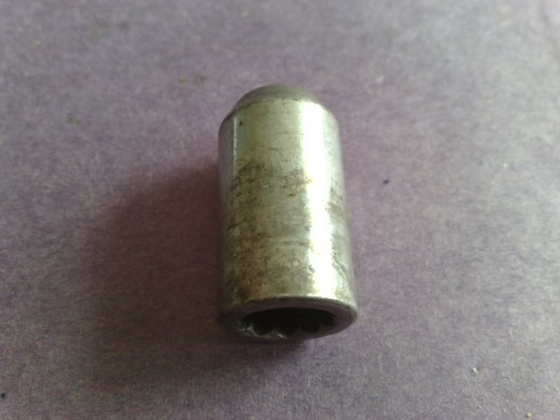

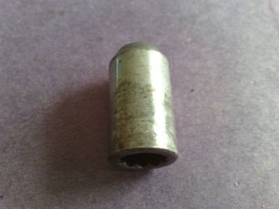

zdravim.. kamos ma focus a ma problem s maticami na elektrony.... potrebuje take co sa dotahuju zvnutra (vid foto) lebo ze na normalne matice tam nema priestor... tu su fotky neviete kde by sa take matice dali zohnat?... tisichran... vyska 3,7cm.. sirka(priemer) 2cm

To ani nevypada ako matice,ale skor ako bezpecaky :idea:

mam dojem ze taketo tisichrany sa pouzivaju v citroenoch. skus sa spytat v takych servisoch.
