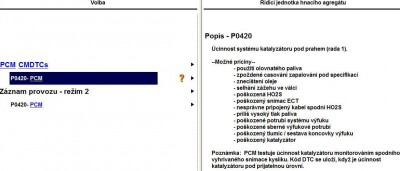

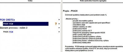

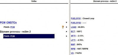

rozsvítila se mi opět kontrolka motoru a byl jsem na diagnostice u Zaqika
rozsvícení kontrolky předcházelo rychlejší jízda a vytočení motoru na skoro 6500 ot. na 4 rychl. stupeň
auto jelo normálně a beze změn
shodl jsem se se Zaqikem, že by to mohlo bejt svíčkama, je pravda, že na fakoni maj najeto už přes 36500km. a na escu najely taky něco přes 30000km.
nyní mám ford platinky a budu dávat NGkáčka - platinky
svíčky budu měnit, ty mám nové, ale jinak to už nechápu, vejfuk je v pohodě, katík je rok starej, zadní lambda je stará osm měsíců a přední jsem dával na začátku září, protože se mi na dovolené taky rozsvítila kontrolka a to 3x, vždy po cca: 450km.

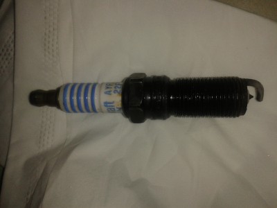

takže jsem dal dneska nové svíce NGK PTR5A-13
a staré byly ještě platinky motorcraft
první svíce od rozvodů byla suchá a další byly od oleje, ale jenom závity, spodky nee
