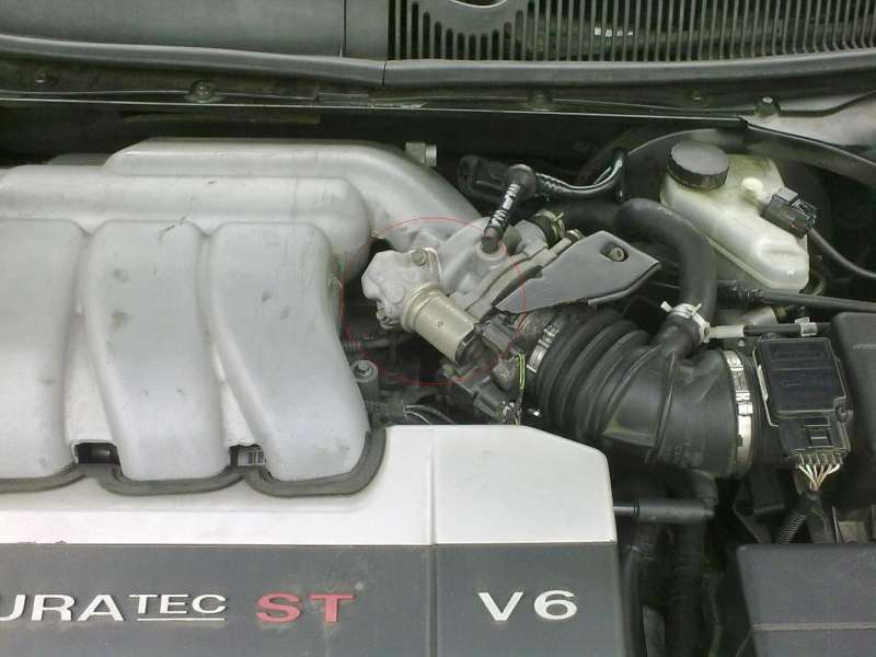

koumess: Předpokládám, že by to mělo být to uprostřed... Jak to pročistit? Prolít to technickým benzínem?

Po ruce jsem měl jen líh tak jsem to s pomocí hadry a lihu nějak pročistil, ale nevím jestli to bude mít na to vliv. Protože ta pružinka mi přišla funkční stále stejně a jen jsem odstranil ten černý maz jak z toho ventilu tak z té části u motoru. Pak je asi ještě šance zkusit pročistit klapku, která bude asi pracnější a pak už jen výměna. Podle Microcatu se mi zdá, že klapka cca 6200,- a ventil cca 2400,- :roll:

jo,je to pořád ta samá součástka s drobnýma obměnama z dob sijer,no snad i některých granad. U některých ventilů šla odšroubovat cívka,tak se to lépe čistilo.Líh je dobrej.Na klapku jsem zapoměl,tu je třeba vytáhnout, vyčistit já ji ještě prostříkl wedečkem,právě při dovírání jemně drhla,musí chodit absolutně hladce. Ta spona na hadici se dá znovu použít a těleso klapky je na čtyřech šroubech. Možná na té V6 bude ještě něco,ale zdá se tam být dobrej přístup. Někdy volnoběh ještě chvíly po vyčištění zlobil,pak problém vymizel. Pokud je vizuálně všechno v pořádku tak je asi nejlepší začít čištěním.
Další na raně je vydřený TPS,ale to už je potřeba měřit....
U toho ventilu může tak akorát shořet cívka,to by ale nepracoval vůbec,na klapce se nemá krom tps co podělat.
FM 01 kombi,107kW. ...à essence

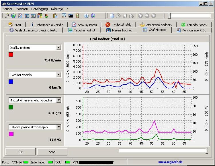

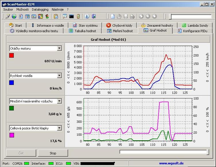

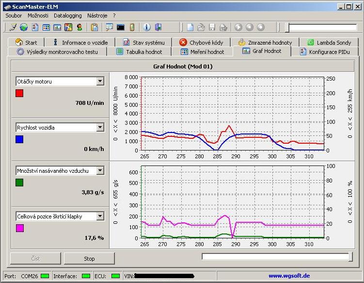

Jinak tady mám nějaké grafy při normálních otáčkách tak doufám, že někdy natrefím s diagnostikou na problém a budu mít graf, který mi aspoň trochu vysvětlí v čem je problém...

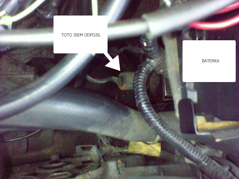

Zkusil jsem odpojit s kolegou takový káblik pod baterkou napravo a najednou to bylo ok, auto bylo živější, akorát jsem tedy druhý den nenastartoval:) Ta věc pod baterkou, kam ten káblik vede, ovlivňuje takovou mechanickou část na výši otáček v levé části kapoty. Nevíte někdo, jak se ta věc pod baterkou jmenuje a popř. co bych měl udělat, zkontrolovat či vyměnit, abych to nějak vyřešil?
Pomohla by diagnostika? Za diagnostiku chtějí od 750 Kč do 1500 Kč, což mi přijde pro laborování moc, kdyby to byla nakonec nějaká blbůstka, tak radši nejdříve píšu sem. Vím, že se to tu už asi několikrát řešilo, ale nekamenujte mě, jsem laik, takže se ptám takhle polopaticky.
Posílám i fota, abyste věděli, co myslím.
PS: Když to tak rekapituluju, tak se to začalo dít až po nabití baterie. Je možné, že by ŘJ dávala chybné info, že bych měl baterku zkusit odpojit, abych ŘJ resetoval?
