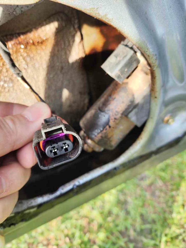

Ahoj všem potřebuji radu kolika pinový je konektor u MK1 2002 Focus kombi. Odešla mi stahovačka okýnka u řidiče. Série DNW.
Děkuji
Děkuji
Naposledy upravil(a) NEEO dne 10.11.2023 09:32, celkem upraveno 1 x.
- Příspěvky: 25170
Re: Stahování oken
na fotce je 2pinovy konektor

Děkuji, a někdo odkaz na novou stahovačku i s motorkem? Jestli má někdo s nějakým shopem zkušenost.
Děkuji
Děkuji
- oscaar
- Příspěvky: 884
- Bydliště: Zlín
Re: Stahování oken
Motorek se v náhradě neprodává, jedině vrakoviště nebo Ford. Mechanický pojezd se dá koupit v náhradě. To je častá závada, že se utrhne plastovej úchyt Lanka na jezdci. Motorek na něm drží asi třemi šroubky.
