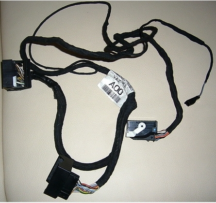

Re: Original bluetooth handsfree
kabel cislo 1667645 cena asi 4000
bluetoth voice conectivity with usb to by melo byt na ff2 +kabel na usb
Ford Focus 1,6tdci 66kw 2006 combi
- Příspěvky: 25171
na fotce neni kabel na USB - ten ford prodava zvlast
nevidim duvod, proc to kupovat - uplne stejny vyrabim sam pomoci adapteru z parrota ... uz ho ma sposuta lidi a je to bez problemu
dá se vyrobit super ten kabel bych nekupoval

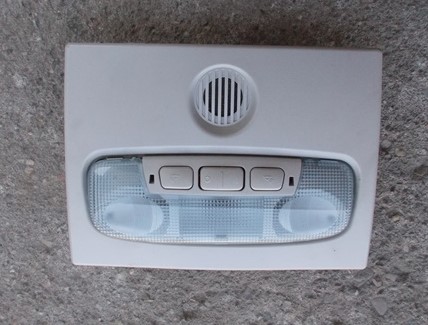

měl bych dotaz jestli nevíte okolik se asi musí udělat větší výřez na větší stropnici s mikrofonem
- Příspěvky: 25171
nakresli si sablonu na ctvrtku podle panelu

Ja jsem to vždycky obkresloval podle toho plechu, co se zacvakává do panelu zezadu.
