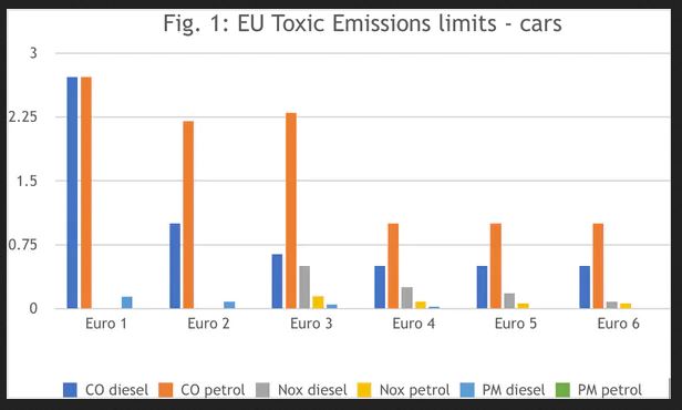

Už jsem to chtěl taky napsat...miki21 píše:Dovolím si tvrdit, že pokud by někdy došlo k uvolnění těch nesmyslných euro norem, tak by se spoustu automobilek vrátilo k jednoduchým atmosférám, které museli ze své nabídky po nátlaku vyřadit. Složitost výroby a náročnost na materiály by zvítězilo nad turbofily s pseudospotřebou. To, že to jede jak z praku je na našich přeplněných a rozbitých cestách skoro k ho...
Evropa prostě nastavila, že CO2 je nade vše a musí se snižovat, ať to stojí co to stojí. Přitom není jedovatý a vliv na globální oteplování je stále otazníkem.
Rozumím i potřebě snižovat jedovaté škodliviny v podobě NOx, CO a nebo HC. Ale je potřeba se taky podívat, jak se limity v čase měnily a co v reálu provedlo s motory.
Tyhle grafy říkají hodně, hlavně je hezky vidět, že u benzínu Euro 4-6 není zase takový rozdíl. Mezi Euro 2 a 3 se změnila metodika měření (od Euro 3 start se studeným motorem), limity zůstaly podobné.
Subjektivně můžu hodnotit přechody z Euro 2 na Euro 3 i posléze Euro 4 u motorů, ztrácející dynamiku a odezvu. Už dávno by mohly jezdit motory se spotřebou pár (doslova) litrů, ale to by zase neplnily euro normy.
Třeba mě osobně přišla u mě známých motorizací smysluplným kompromisem Euro 3, nesmrdí, motor není technologicky příliš komplikovaný a ještě vcelku obstojně reaguje na pokyny pedálu
Další věc je, že nikdo ještě nevymslel nic jednoduššího a efektivnějšího, než třícestný katalyzátor.

Jestli se správně divam, NOx u E4/E5/E6 je 0,08/0,06/0,06. CO 1,00 pro vsechny, HC 0,1 pro vsechny - plati pro benzin. Nic razantniho nevidim,

Ale jaképak automatické snižování emisí CO2?
Vše stojí za předpisem EC 443/2009 - snížení emisí CO2 v dopravě. Začlo to 130 g/km CO2 pro rok 2015, letošní cíl je 95g/km CO2. Jedná se přitom o flotilové průměry výrobců a technická řešení jsou zřejmá.
Říkám, že mezi emisemi u benzínu Euro 4-6 není zase takový rozdíl (srovnej s dieselem, kde se to změnilo podstatně).
