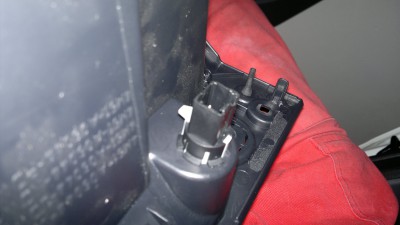

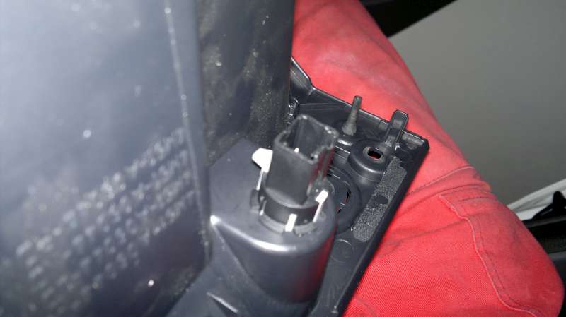

Ahoj,
strávil jsem přes hodinu koumání tohoto vlákna, ale nepřišel jsem na to, jestli se někdo pokoušel o to, ten AUX váleček vyjmout ze schránku před spolujezdcem.
Mám zálusk si AUX výstup přesunout k tlačítku na vyhřívání skel, protože tam mi to přijde o 100% logičtější, než ve schránce.
Za schránkou jsem kabel v pohodě našel a délka mi taky vyjde, ale to už asi všici tady víte,že?
Napadlo mě to v té souvislosti, že mám rozdělaný středový tunel, kvůli jinému se s tředovou opěrkou
, tak bych se v tom povrtal najednou
Omlouvám se za kvalitu foto..
Poradí mi někdo jak na ten AUX?
Díky

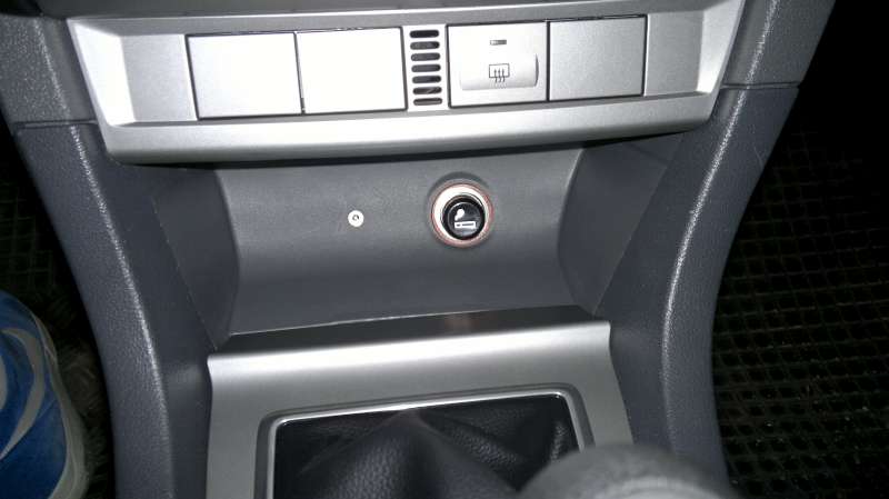

Tak mám vyřešeno...
Cestou pro mě nejmenšího zla. Tudíž tak ja jste mi všichni rozmlouvali
Třeba to nějaký amatéer jako já ocení a bude za tuto 100% funkční variantu rád.
S mou Nokií N8 hraje AUX parádně, ikdyž mi přibylo jednou prodloužení kabelu.
Jen pro inspiračku, přemístil jsem výstup trošku jinam .
Podle "mě" praktičtejší místo.
Jinak Chlapi děkuju za rady a Adow za ochotu...
